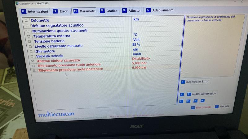

ts 10/11/2025
provato ne weekend ... funziona ...
ma comunque non mi lascia entrare nel body per modifiche / allineamento proxi ...
buoni km

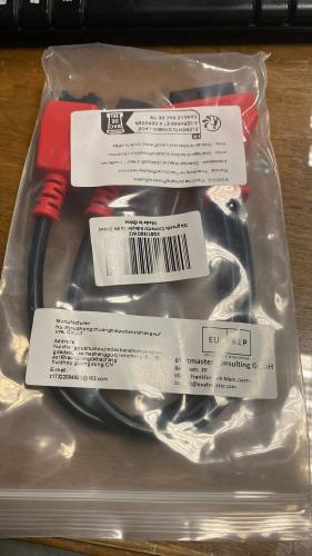

Premetto, bisogna avere il software multiecuscan a pagamento (Windows preferibilmente) per avere piene funzionalità.
Qua (
https://www.multiecuscan.net/Ve...
) mettete la versione del Ducato e trovate cosa bisogna avere... Esempio per il Ducato 2.2 Multijet3 serve "BLUE and GRAY adapter cables (A5 and A6)" adattatore in base a cosa si vuole fare; per dire quello A6 grigio va bene anche sulla 500e.

TS 13/11/2025
... lavoro che devo fare su un X290 del 2020 di un mio amico che ha fatto la modifica 60==>90... Vi saprò dire ... la mia MES V5.4 registrata ... ma sul mio MY2025 (agosto) da' errore ISO CODE Non Valido ...
