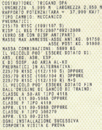

Inserito il 03/02/2021 alle: 16:18:59
Ciao a tutti,
dopo aver letto molto sull’argomento ho deciso di riesumare questa discussione per evitare che in una nuova vengano ripetute molte cose già dette qui.
Premesso che sul mio furgonato del 2012, comprato usato nel 2016, FIAT ha fatto un po’ di “confusione” montando delle 215/70 R15CP (109R) ma utilizzando l’omologazione con le misure riportate nella carta di circolazione che vedete di seguito, ora mi ritrovo nella condizione fortunata/sfortunata, a seconda dei pareri, di avere solo la C (fortunata) così ho più ampia scelta e teoricamente potrei montare anche le CP, sfortunata perché con gli indici di velocità previsti gomme CP non ne esistono. Dovendo cambiare gomme, considerato che dopo 50.000 Km e 5 anni di vita le ContiVanContact 100, che FIAT mi aveva cambiato in garanzia per l’errore, sono da sostituire sono indeciso fra queste tre soluzioni (in ordine di preferenza): quattro stagioni; invernali da tenere montate sempre; estive (con eventuali catene in inverno). Inoltre pensavo di restringere il campo a Continental e Michelin con cui mi sono sempre trovato molto bene, anche se non ho nessuna esperienze con le quattro stagioni.
I modelli che avevo adocchiato sono questi, su cui gradirei molto vostre esperienze e/o valutazioni:
Quattro Stagioni
Continental
VanContact 4Season
225/70 R15C 112/110R
215/70 R15C 109/107S
Michelin
Agilis CrossClimate
225/70 R15C 112/110S
Invernali
Continental
VanContact
Winter
215/70 R15C 109/107R
Michelin
Agilis
Alpin
Estive
Continental
VanContact
Eco
Michelin
Agilis
3
Con Continental, personalmente, mi sono trovato sempre meglio soprattutto con le invernali (usate però solo in inverno), il vantaggio delle Michelin è sicuramente nella durata, ma per il mio uso del camper arriva quasi sempre prima la scadenza dei 5 anni alla quale o sempre sostituito comunque le gomme.
Ultima questione: dove è possibile scegliere, anche se la differenza è minima meglio le 215 o le 225?
Grazie Massimo.

Inserito il 03/02/2021 alle: 17:25:57
Personalmente andrei sulle 4 stagioni senza alcun dubbio e misura 225/70 R15 (spalla leggermente più alta, battistrada leggermente più largo aumentano il comfort, inoltre hai un indice di carico più alto).
Io ho le Continental VanContact Camper che è la stessa gomma, stesso disegno del battistrada delle Continental VanContact 4Season solo che le mie sono CP (però, mi pare, si trovano solo nella misura 225/75 R16).
Io mi trovo molto bene, anche in estate a 38°C o più hanno risposto bene.. Ottime sul bagnato, trazione migliore anche su terra battuta ed erba (rispetto alle Agilis CP che sostanzialmente erano delle estive); provate su nevischio della pianura e a temperature sotto zero e si son comportate bene. Consumo del battistrada nella media; all'anteriore sono a circa 6,3 mm e posteriore circa 7,5 mm incluso il testimone.. Fino a prima del lockdown avevo percorso circa 17.000km in 1 anno o poco più.
Le Michelin hanno un disegno più da estiva rispetto alle Continental.
