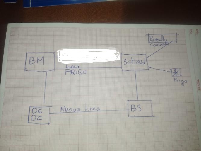

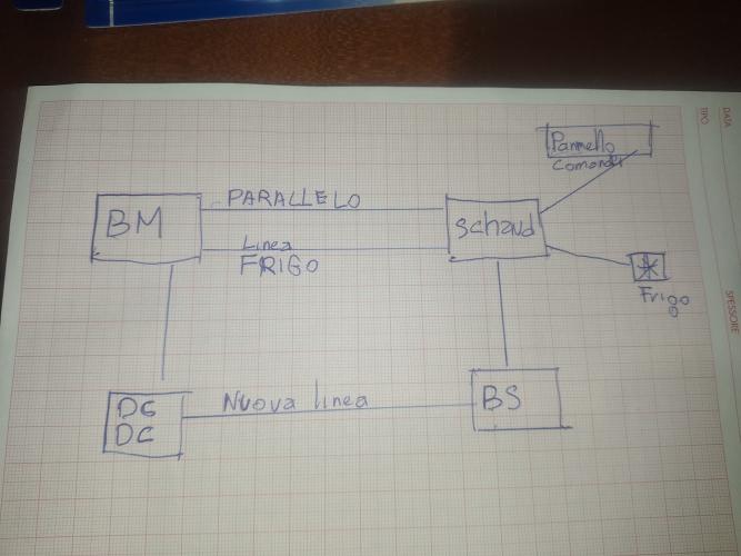

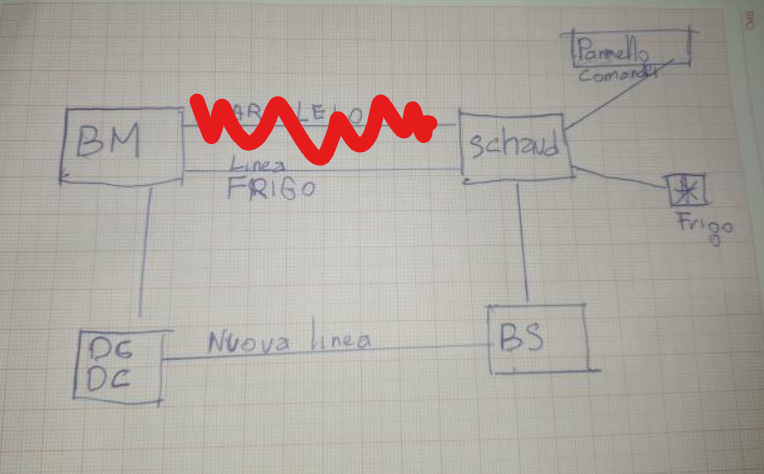

20260916_064646.jpgLa situazione  attuale  dovrebbe essere questa.  Io se ho capito  elimino  solo la linea del parallelo tra bm e bs che passa tramite la schaud , e porto  una linea    da bm ..dc dc ..bs.
 In questo modo. Il frigo  non passa per il dc
Modificato da scubidu il 16/09/2026 alle 06:55:26

La situazione  attuale  dovrebbe essere questa.  Io se ho capito  elimino  solo la linea del parallelo tra bm e bs che passa tramite la schaud , e porto  una linea    da bm ..dc dc ..bs.  In questo modo. Il frigo  non passa per il dc

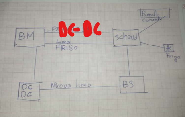

Intendi così?
Ciò che ti suggerivo io, era fare una roba simile per non dover rifare l'impianto, inserendo il dc-dc sull'attuale linea:

Intendi così? Ciò che ti suggerivo io, era fare una roba simile per non dover rifare l'impianto, inserendo il dc-dc sull'attuale linea:
Inserendo  il  dc sulla linea attuale come. Suggerisci passa tutto per la schaud.   Quanti amper porta la.schaud  Potrei limitare  il victron a 30 amper... il frigo in ogni caso in viaggio non passa per  il dc. In alternativa  ... se uso una. Nuova linea potrei. Caricare a 50,. Vale la pena ? Nel caso , riesco. Ugualmente a vedere la tensione della BM dallo strumento  sel.pannello  ?

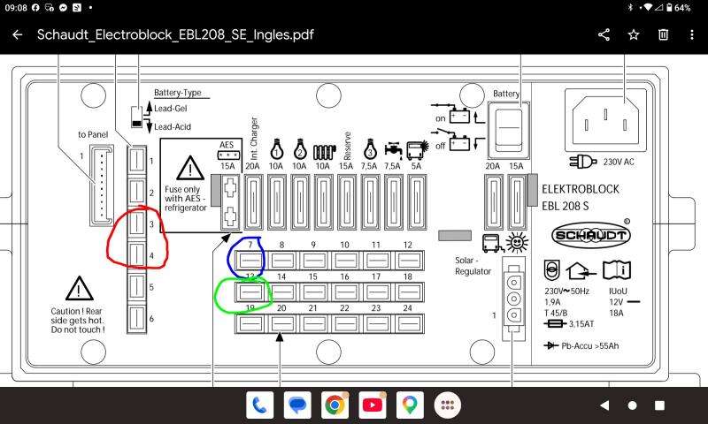

Ciao, dallo schema della tua  ebl non dovresti problemi poiché l'alimentazione del frigo arriva ad un contatto separato PIN 7 (quello cerchiato in blu) per poi uscire dal PIN 13 (quello appena sotto cerchiato in verde) verso il frigorifero, rammenta che si questo cavo collegato al PIN 7 transita anche la corrente per il mantenimento della batteria motore quando connesso alla 230V esterna.
I PIN 3 e 4 che vedi cerchiati in rosso invece sono i collegamenti per il cavo che arriva dalla batteria motore, puoi provare a staccarlo (non so se ne sono stati collegati 2) oppure individuare dov'è posizionato il relativo fusibile da 30A (credo vicino alla batteria ma verifica bene) e toglierlo, in questo modo non c'è nessun conflitto.
Prova ad accendere il motore e verificare che effettivamente il frigo funzioni a 12V.
Ciro.
P.S la corrente massima in ingresso alla centralina non deve superare i 30A. Un'eventuale caricabatterie DC-DC di portata superiore va collegato direttamente alla batteria servizi.
Ti suggerisco di seguire questo schema.

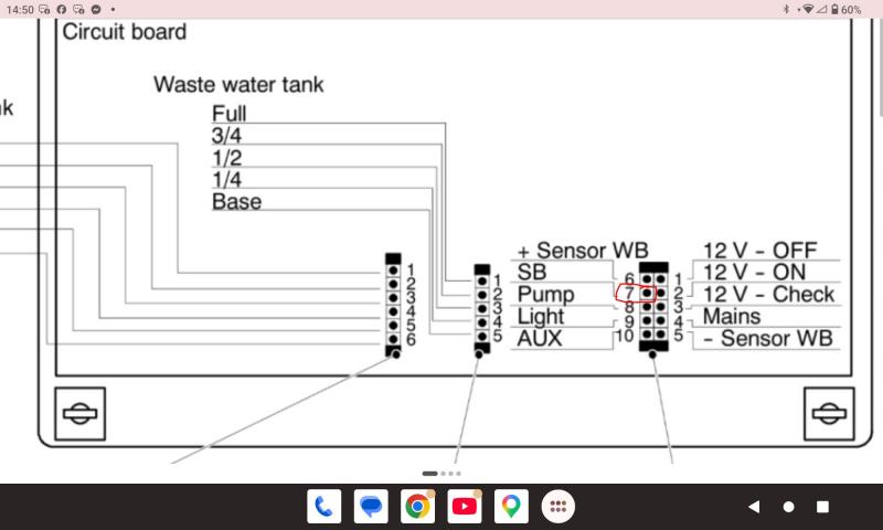

Paolo tu sei bravo con le schede, se ci pensi un'attimo potresti anche non perdere la lettura della batteria motore, dovresti solo cercare il collegamento positivo di quel voltmetro scollegarlo e dirottarlo al Pin 7 (IN) sulla centralina, dovrebbe funzionare.
Se hai il pannello LT 453 il relativo contatto e' il numero 7 come cerchiato nella foto.
Un voltmetro esterno e' sicuramente cosa migliore anche perché potrai posizionarlo dove meglio credi averlo.

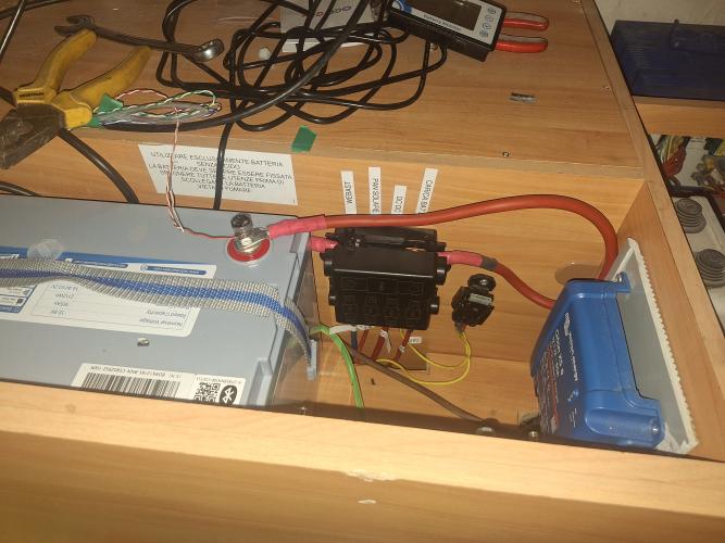

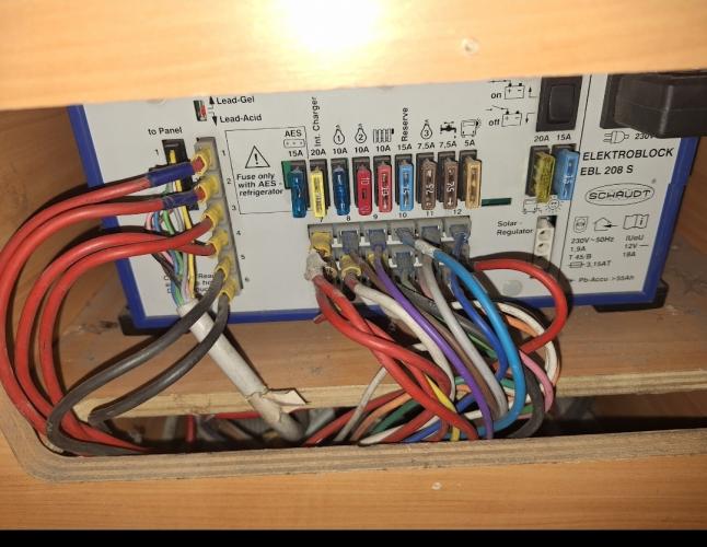

20260920_162659(2).jpgFatto il pannello  era  diverso. Comunque  ho risolto.  Mi resta solo da fissare il display del schunt
