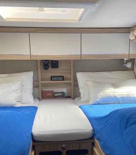

I sensori di temperatura sono i DS18B20, li ho collegati ad uno Shelly, adesso non mi viene in mente il modello ma è molto semplice e poco costoso, sono "incollati" con la colla a caldo.
La telecamera è una di quelle da interno ed è collegata ad un altro Shelly, no non esistono telecamere Shelly, praticamente l'accendo e spengo in questo modo, è in fondo sopra i letti, metto una foto.
Saluti.
