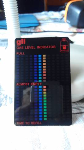

Volevo mettere la foto della scheda ma mi chiede (URL) che cos'è. Comunque ho acquistato dalla cina una scheda che legge il livello del gas nella bombola ma istruzioni non ce ne sono,l'unica è che ti fanno vedere dove va applicata. Qualche anima gentile sa aiutarmi

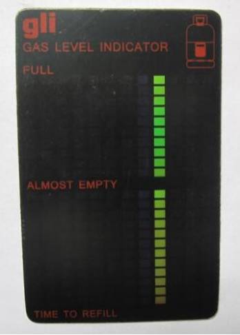

Se ti riferisci agli indicatori a cristalli liquidi come questo qui sotto
in effetti non c'è molto da dire. Si tratta di un foglio di plastica magnetizzata con due strisce di cristalli liquidi sensibili alla temperatura
Basta applicarla sulla parete della bombola verso il fondo e il cambio di colore dei cristalli liquidi dovrebbe indicare il livello del gas liquido all'interno. E' un po' come guardare il livello della condensa o della brina per capire fin dove è arrivato il gas, si basa sul principio della differente temperatura della bombola sopra e sotto il livello del liquido.
Se invece è differente da come immagino, allora non saprei...

se fosse come quello in foto quel coso funziona solo quando qualche utenza è in funzione ma l'utenza deve avere un certo assorbimento di gas altrimenti i cristalli non varieranno di colore e se hai in funzione solo il frigo a gas ti attacchi al tram

Grazie Mtravel,provo subito,comunque è come quella che hanno postato.Grazie a tutti e buoni KM

Il sistema è poco affidabile. Si basa sul rilievo della temperatura nelle varie zone della bombola. Il gas, quando si espande, genera freddo, quindi prelevando, la parte dove staziona il gas allo stato liquido dovrebbe essere più fredda. Questo accade però quando il prelievo è di una certa entità (stufa accesa al massimo, magari con anche frigo e fornelli). Se si preleva poco gas, o non si preleva affatto, la segnalazione è nulla, perchè le differenze di temperatura sono irrisorie.

Se quell'arnese funziona come il termometro a striscia adesiva che uso per l'acquario, meglio lasciar perdere. Credo che il sistema sicuro e preciso sia la pesata, pratica con l'uso di un dinamometro.

io ho preso questo e sembra funzionare bene
http://www.ebay.it/itm/28171420...
in piu costa una stupidaggine rispetto a altri modelli

buona scelta ma funzionerà solo con le bombole metalliche

alla fine il piu preciso ed economico e quello che ha detto bruno.....pesarla....
