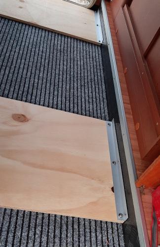

Cosa sostiene il garage del camper? Due bei longheroni di lamiera spessa fissati con più bulloni M 12 o M14 con gomma ammortizzante sul pianale? O due miseri scatolati fissati con viti M8 direttamente a contatto col pianale?
Il mio scooter io lo sistemo così: Due belle tavole di compensato fissate ai lati del garage dove poggiano le 2 ruote, ad aumentare la superficie sottoposta al peso, qui ero in fase di costruzione, poi ho messo un blocca ruota anteriore ed uno posteriore. Il mio pesa sui 130kg e si sente parecchio, quando lo carico guido con un altro stile, ovvero: riduco la velocità media e sto attento in particolr modo ai dossi. Ciao
Mi sembra più la seconda tua domanda,perchè non vedo traccia di sistema ammortizzante...quelle tavole le hai fissate ai lati con una lamieta  a L? E ci riesci a farlo stare stabile con i quattro ancoraggi maniglie posteriori/forcella? Non avrei mai detto...e usi qualcosa per farlo scendere,tipo una pedana di lamiera?

Mi sembra più la seconda tua domanda,perchè non vedo traccia di sistema ammortizzante...quelle tavole le hai fissate ai lati con una lamieta  a L? E ci riesci a farlo stare stabile con i quattro ancoraggi maniglie posteriori/forcella? Non avrei mai detto...e usi qualcosa per farlo scendere,tipo una pedana di lamiera? Grazie ancora
Per sistema ammortizzante intendo almeno un paio di spessori di gomma dura da 1cm posti tra longherone e pianale...
Le tavole di legno le ho fissate ai lati del garage con boccole filettate M6
Qui ero in fase di costruzione...
Odio le viti autofilettanti e siccome uso lo scooter solo in estate, il resto dell'anno le tavole le tolgo.
Ho poi ancorato i golfari direttamente alle tavole senza dover forare il pianale originale del camper, ti assicuro che lo scooter è inchiodato a terra.
Per salire/scendere ho una guida di lamiera apposita con bordo anticaduta che fisso alla tavola di legno posteriore con 2 viti M8  (sempre con bussole filettate per legno).
