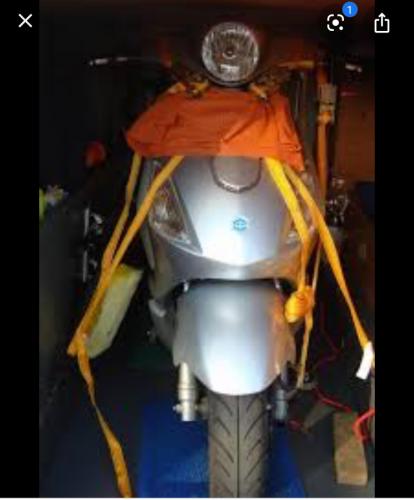

Eccolo
Prendi un laccio a cricchetto e mettilo tra il manubrio e la forcella (come si vede nella foto) stringi fino ad abbassare l’anteriore di 5-8 cm per farlo entrare dentro.
Quando lo hai piazzato (come vedi non servono slitte o aggeggi vari) allenti il cricchetto e sei a posto. Se fai viaggi brevi non importa che lo allenti.

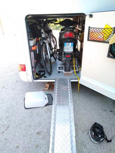

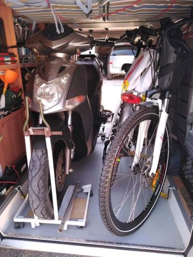

Ciao Salsiccia. Complimenti per l'organizzazione del Garage. Che Camper Hai?

Ho un hymer tramp 614 del 2016 con un buon garage e con quei pattini che ho fatto per le ruote dello scooter posso traslarlo a destra e sinistra per poter stivare al meglio altre cose, in questo caso due bici.

Un binario centrale fisso con verricello  mi avrebbe precluso la traslazione che per me è comoda anche per il cambio bombole avendo lo sportello all'interno del garage

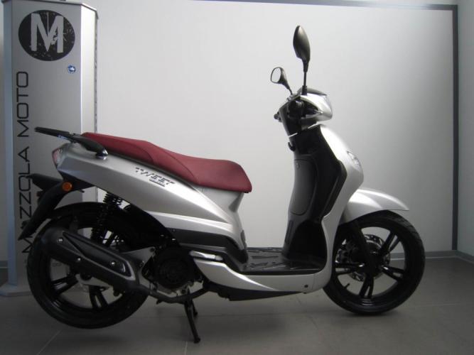

noi abbiamo acquistato  un peugeot tweet 125 costo 2200 euro  compreso di parabrezza e bauletto posteriore , lo scooter senza specchietti è alto  1125 mm e pesa 110kg,noi dopo esserci documentati sui forum specifici lo abbiamo acquistato e ne siamo molto soddisfatti.
