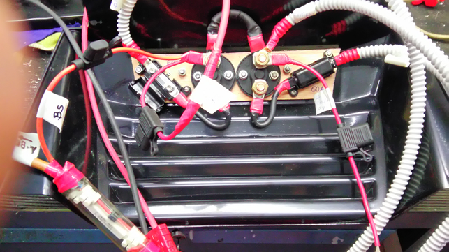

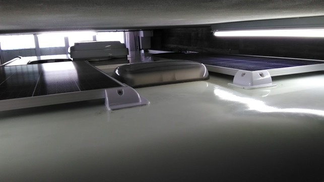

Inserito il 20/06/2022 alle: 18:55:30
Come si vede ci stanno bene anche se di misura ! sutto il sedile del Ducato
Morsetti di potenza poi coperti ca coperchio in plastica .
Lavoro di questo WE . su camper di mio figlio
Montati pannelli da 300Wp- regolatore Mppt30A-
2° batteria e selettori-uscita per inverter da 50A-
diodoByPass di Emme48-marea di fusibili-
passacavo Cbe e canaline chiuse a tetto ma
apribili e sempre ispezionabili per controlli.

In risposta al messaggio di franco49tn del 20/06/2022 alle 18:55:30
Come si vede ci stanno bene anche se di misura ! sutto il sedile del Ducato Morsetti di potenza poi coperti ca coperchio in plastica .  Lavoro di questo WE . su camper di mio figlioMontati pannelli da 300Wp- regolatore
Mppt30A- 2° batteria e selettori-uscita per inverter da 50A- diodoByPass di Emme48-marea di fusibili- passacavo Cbe e canaline chiuse a tetto ma apribili e sempre ispezionabili per controlli.
Grazie per il supporto fotografico
Renato
