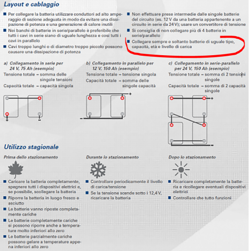

La cosa migliore che si può fare e che contiene i costi è avere 2 batterie AGM in parallelo senza nessun gestore in mezzo IDENTICHE. Averle diverse non fa saltare in aria il mezzo, ma SE vuoi il massimo da quel pacco batterie devono essere come i COSTRUTTORI di batterie dicono, ovvero stessa tipologia costruttiva, stessi Ah, stessa età, UGUALI insomma.
Ti lascio ciò che i costruttori prescrivono, non i forumisti che sembra ne sappiano sempre più di loro e che per questioni di "gomblotto" sono sempre pronti a dire che lo facciano per fare soldi... ma questo è un altro discorso.
