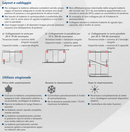

Qualora decidessi di montare due batterie NUOVE e UGUALI sono anche io per il parallelo diretto senza null'altro. Questo accorgimento allungherà la vita delle due batterie.
Ti lascio il riepilogo di uno dei più famosi costruttori di batteria al mondo, il quale consiglia come eseguire il parallelo.

Ma ognuna comunque vivrà di più che da sola, in quanto ogni ciclo sarà, anche se in modo diseguale, ripartito fra le 2. E quindi ogni ciclo sarà più leggero che se usate da sole. Fatto fondamentale per la durata in vita. A cicli più profondi corrisponde vita più breve.
A dimostrazione di quanto detto, non mi risulta esistano battery balancer per il parallelo, perché il sistema è sempre autobilanciante anche per batterie diverse, mentre esistono per batterie in serie.
Allora perché i costruttori prescrivono l’uso di batterie identiche nel parallelo?
Semplice, perché è l’unico modo in cui esse avranno una vita della stessa durata reciproca.
Usando batterie diverse, per tutti i motivi visti, una sicuramente morirà prima dell’altra, anche se nessuna morirà prima della sua vita attesa, (è quest’ultima la parte falsa dell’assunto).
Pertanto, il costruttore raccomanda l’uso di batterie identiche, per non assumersi la responsabilità in caso di problemi, perché parallelare 2 batterie diverse, se non è di per sé un problema, richiede una certa perizia e certe conoscenze che non tutti hanno, per scongiurare problemi.
