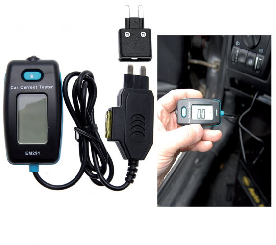

Inserito il 25/11/2020 alle: 18:19:27
In risposta al messaggio di Laikone del 25/11/2020 alle 17:15:49
eccolo...
In camper e sui 12 volt solamente (non in casa con 220V)
Per evitare di fare come da consiglio sopra ,che farebbe
scollegare cavi o tagliarli e si rimane senza sicurezze ,
 è opportuno procurarsi QUESTO TESTER digitale
https://www.fermectools.it/defa...
con attacco per fusibili,
(sia normali che mini , io lo ho modificato anche per i maxi)
si leva il fusibile dedicato alla utenza da controllare
si usa il tester che ha un suo fusibile incorporato
e si legge direttamente quanto sia il consumo.
Cosa notevole è che si possono leggere consumi che variano anche in viaggio
esempio del frigorifero o altre utenze in uso quando si è in moto.

30/12/2004 3561
Inserito il 25/11/2020 alle: 21:00:25
In risposta al messaggio di franco49tn del 25/11/2020 alle 18:19:27
In camper e sui 12 volt solamente (non in casa con 220V) Per evitare di fare come da consiglio sopra ,che farebbe scollegare cavi o tagliarli e si rimane senza sicurezze ,  è opportuno procurarsi QUESTO TESTER digitale
con attacco per fusibili, (sia normali che mini , io lo ho modificato anche per i maxi) si leva il fusibile dedicato alla utenza da controllare si usa il tester che ha un suo fusibile incorporato e si legge direttamente quanto sia il consumo. Cosa notevole è che si possono leggere consumi che variano anche in viaggio esempio del frigorifero o altre utenze in uso quando si è in moto.
L'ho acquistato anch'io ed è comodo.
