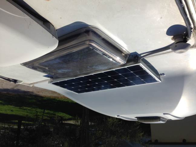

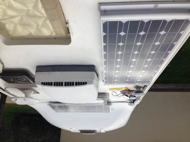

Ciao ieri ho montato il secondo pannello solare ho un  120w è un 80 w.
quanti ah dovrebbero darmi secondo voi ? Regolatore mppt wrm15
Marcuciolo hai visto che ho tolto anche il porta pacchi che faceva ombra sul pannello ? Ti ricordi la foto ?

la massima resa che puoi avere sono da 1 a 10 a per poche ore nel periodo estivo ,

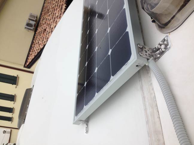

un pannello anteriore è montato con delle staffe piccole ,che penso che sono siliconate
se fossi al tuo posto, cambierei gli angolari con delle staffe che hai montato nel pannello posteriore ,
dove la parte che vai a siliconare è maggiore , parlando di ombra il clima è messo vicino al pannello quindi dipende
come sorge  , e tramonta il sole va in ombra sul pannello .

Le staffe le ho messe così di proposito x che sotto c'è una siliconatura che ogni tanto deve essere fatta , l'ho attaccato col sikaflex e dei rivetti da 5 mm .
non penso si possa staccare ho provato a tirare sembra ben ancorato.

ciao, nemmeno farlo a posta ho lo stesso impianto ,io sul tetto ho due pannelli 120w + 100w collegati in parallelo  e regolatore wrm 15 a , visto che sono identici lo trovo  interessante scambiarci i parametri di resa ,io a gennaio in centro italia alle ore 13 ho visto un picco max di 4,8 a sul display con batterie scariche quindi l'impianto pompava alla massima potenza erogabile ,in piena estate ancora non li ho testati ma ritengo plausibile almeno 9-10 a di picco , tu in questo periodo prova ad accendere un po di utenze sul camper in maniera da creare un assorbimento importante sulle batterie in una giornata di sole e vedi quanto segna sul display del regolatore gli ampere che vanno alle batterie ,poi ne riparliamo..... poi per verificare se l'impianto funziona correttamente puoi oscurare un pannello e verifichi sul display che potenza eroga e poi passi all'altro pannello sempre  coprendo l'altro già testato  e verifichi la stessa potenza erogata sul display del regolatore ,in questo modo sai se i due pannelli funzionano correttamente anche in caso di ombreggiamento di uno solo,fai questa prova e poi ci confermi i dati ....

ciao massimo , per i valori credo siano nella media con pannelli di quel tipo da camper ,anche a me danno circa  quei valori in questo periodo, per l'ancoraggio di quel pannello  a me sembra insufficiente  quella superficie della pianta staffa  per poterla attaccare con il silicone in quella maniera  anche in considerazione del fatto che il pannello posizionato in  quella maniera quando sei in marcia gli passa un bel  flusso di aria sotto non avendo lo spoiler e lo potrebbe staccare per il forte atrito , io fossi in te metterei delle staffe più ampie a L vanno bene anche quelle di alluminio ,se ti rechi  dove  lavorano  infissi in alluminio 4 staffe belle larghe a L  le paghi due spicci e sei più tranquillo  ....attendi  magari  anche  altri giudizi di  camperisti in merito .

Ah dimenticavo : li ho collegati con una scatolina. X parallelo dove dentro ci sono 2 diodi .
Ho provato a tirare nel pannello con molta forza e mi sembra ben ancorato !

Fai una prova misurando i due pannelli separatamente , senza parallelo e senza alcuno scatolotto magico , ma cerca di applicare un carico consistente alle batterie , ad esempio da 100W (  ho un'aspirapolvere da 10A e un phon da 15A a 12V )

Ma questi diodi quanto potrebbero incidere ? È stata ipersolar che mi ha consigliato di mettere la scatola con diodi perché è un collegamento più pulito , dicono !

per il fissaggio , se hai sgrassato bene le superfici di contatto ed utilizzato il Sikaflex ( quale ? ) , non dovresti aver problemi , a garanzia potresti utilizzare un profilo in alluminio da fissare fra il lato lungo del pannello e la mansarda , a chiudere l'angolo che si forma fra questa e il profilo del pannello , in maniera tale che il pannello non possa opporre alcuna resistenza all'aria in viaggio

I pannelli , meglio provarli uno per volta e nelle ore di punta , almeno fai tre prove per ciascuno , sempre con un carico consistente , le batterie devi farle scendere di tensione , in modo che chiedano il massimo possibile al generatore ( pannello fotovoltaico )
Prendi un mammut elettrico e utilizza quello per le prove , così potrai scambiare facilmente i cavi provenienti dai due pannelli , una volta accertato il da farsi , prendi una scatola stagna per esterni e fai la stessa cosa che hai fatto con lo scatolotto porta diodi
..oppure lascia tutto come si trova , se scopri che non sono i diodi la causa della scarsa produzione
Ps. i cavi dei pannelli immagino saranno quelli di serie e invece per il resto dell'impianto cos'hai adoperato ?
Ps2. mi trovo d'accordo con immortale , i pannelli " da camper " non sono certo il massimo per  " aiutare "  il regolatore Mppt a svolgere bene il suo lavoro ( ricerca del punto di massima potenza ) , è per così dire castrato dalla poca/scarsa tensione e di certo i diodi non saranno d'aiuto
Ps3laugh su quella mansarda ci vedrei un bel pannello da 250/260W policristallino , inclinato com'è , potresti giocartela quell'inclinazione e nelle giornate poco soleggiate parcheggiare con la cosa rivolta a sud , così smetti di giocare con quei pannelli..ini ini enlightenedlaughwink

Allora il pannello da 120w Marco è nuovo ne avevamo parlato nelle altre discussioni, quello da 80w invece non è nuovo forse potrebbe essere lui che non rende al Max.
i fili dai pannelli al regolatore sono da 4mmq mentre dal regolatore alle batterie sono da 6 mmq mi pare , Limpianto era già fatto e il regolatore è lontano dalle batterie ( so che non andrebbe bene ma purtroppo è montato li ) !
