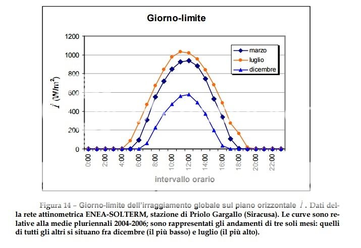

Ma al di là  di considerazioni generiche, riporto come esempio questo diagramma sperimentato dall'Enea in una stazione siciliana e (NB) già riferito alla superficie orizzontale
da cui si vede che l'irradiazione I' su un pannello orizzontale in ore centrali estive può stare anche sopra i 1000 W/m^2, che è poi l'irraggiamento standard di collaudo dei moduli FV, non il massimo possibile. Magari nel sud di Creta (dove tornerò anche quest'anno), con aria pulitissima e qualcosetta ancora  in meno di latitudine, I' potrebbe anche essere un po'  maggiore e in tal caso la corrente max. possibile sarebbe, per quelle ore, anche maggiore di quella Iwmax contenuta sui data sheet (che per questo modulo è 7.26 A)

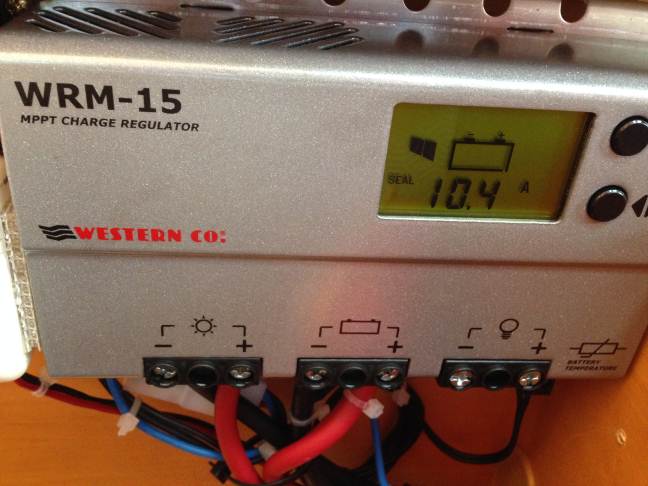

Oggi , non c'era neanche un gran sole a mio avviso , con un po di luci accese come carico alle 14 ho visto per la prima volta 10,4 ah , un bel risultato direi !

complimenti , bel regolatore yeslaughyes

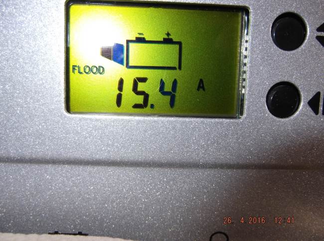

Ne ho uno simile ma con un piccolo difetto indecision
.. oltre i 15,5A stacca surprisecryinglaugh

Inserito il 30/04/2016 alle: 22:22:49
Non è giusto Marco tu hai un mega pannello ! Io due da camper 😢 .
domanda : come mai hai impostato flood ? Hai batterie al acido ?

ciao marco , ma tu sopra hai una ferrari di pannello ....laughcavolo ti va in protezione il regolatore e per me in pieno agosto rischi di farlo continuamente staccare ,come pensi di risolvere ?

Oggi , non c'era neanche un gran sole a mio avviso , con un po di luci accese come carico alle 14 ho visto per la prima volta 10,4 ah , un bel risultato direi !    Massimo
direi ottimo yes
