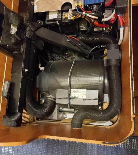

Segnalo un mio problema: nel mio semintegrale Hymer SL 568, quando accendo la stufa sia come riscaldamento che come scalda acqua, sento provenire una certa puzza dalla cassapanca dove è collocata la stufa stessa. Aggiungo che in quella cassapanca sono collocate anche le due batterie servizi, la centralina, l'inverter ed altri accessori.
Il collocamento è originale ed eseguito dalla casa stessa e pertanto spero che siano stati rispettati gli opportuni criteri di montaggio.
Tale vano non è affatto isolato sia perché da esso fuoriescono le cinture di sicurezza; il coperchio, incernierato, appoggia sulle pareti perimetrali ed inoltre collocata in origine c'è una finestrella con griglia che mette in comunicazione il vano cassapanca con il corridoio. Aggiungo che dall'esterno esiste uno sportello che permette l'accesso alle batterie ed alla centralina del mezzo stesso.
Vengo alla mia idea ed alla domanda del titolo: se fosse possibile ricavare una segnale elettrico che indichi, in automatico, che la stufa è in funzionamento, provvederei con un collegamento diretto (se possibile) o con un rele' di asservimento l'accensione di un ventilatore tipo PC a 12V montato con tanto di retina sullo sportello su citato per estrarre l'aria un po' puzzolente creata dalla stufa.
che in quella cassapanca sono collocate anche le due batterie servizi, la centralina, l'inverter ed altri accessori.  Il collocamento è originale ed eseguito dalla casa stessa e pertanto spero che siano stati rispettati gli opportuni criteri di montaggio. Tale vano non è affatto isolato sia perché da esso fuoriescono le cinture di sicurezza; il coperchio, incernierato, appoggia sulle pareti perimetrali ed inoltre collocata in origine c'è una finestrella con griglia che mette in comunicazione il vano cassapanca con il corridoio. Aggiungo che dall'esterno esiste uno sportello che permette l'accesso alle batterie ed alla centralina del mezzo stesso. Vengo alla mia idea ed alla domanda del titolo: se fosse possibile ricavare una segnale elettrico che indichi, in automatico, che la stufa è in funzionamento, provvederei con un collegamento diretto (se possibile) o con un rele' di asservimento l'accensione di un ventilatore tipo PC a 12V montato con tanto di retina sullo sportello su citato per estrarre l'aria un po' puzzolente creata dalla stufa. Grazie per le gradite risposte. Luciano
Non ti posso aiutare per il segnale di stufa accesa.
Potresti però bypassarlo facendo comandare la ventola da un termostato che la faccia intervenire sopra una certa soglia di temperatura nel vano. Credo sia facilmente reperibile.

Non ti posso aiutare per il segnale di stufa accesa. Potresti però bypassarlo facendo comandare la ventola da un termostato che la faccia intervenire sopra una certa soglia di temperatura nel vano. Credo sia facilmente reperibile.
Si può essere una idea, per la verità ci avevo già pensato, però direi che la puzza si sente di più appena si accende e pertanto quel vano non può essere ancora caldo.
Aggiungo che, credo, quella finestrella a rete sia la presa d'aria di ingresso per la stufa stessa, anche se poi non c'è una tubazione tra finestrella e stufa e quindi la stufa stessa prende l'aria dal vano cassapanca dove essa stessa è collocata e che quindi può essere molto influenzata dal riscaldamento del corpo stufa.

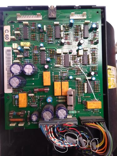

Ho avuto un problema simile e ho risolto il problema come ho spiegato in questa discussione...
un saluto.

Ho avuto un problema simile e ho risolto il problema come ho spiegato in questa discussione...  un saluto.
Si, grazie, l'ho guardato e lo ritengo molto interessante ed utile, ma...credevo che una casa costruttrice ritenuta competente non avesse potuto fare certi errori. Avevo, precedente a questo, avuto un motorhome sempre Hymer però, per la verità, la stufa era montata nel vano garage e quindi la puzza era esclusa dall'ambiente abitativo!. Andrò a verificare, seguendo anche le tue modifiche, per eventualmente intraprendere delle azioni in merito. Lascio ancora la domanda attiva perché sarebbe meno invasiva e laboriosa. Grazie, comunque, Luciano

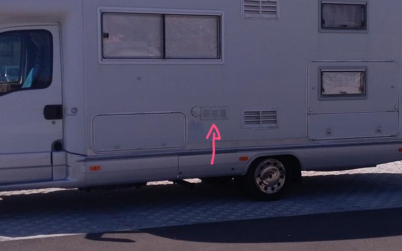

Nell'altra discussione siccome non era inerente, non ho scritto che il precedente proprietario per ovviare a questo problema, aveva ben pensato di fare un foro nella parete laterale del camper per far uscire l'odore sgradevole che proveniva dal vano stufa... e l'espulsione veniva effettuata tramite una ventola del pc che prendeva la corrente dalla scheda elettronica della combi quando era in funzione...  come si può ben vedere "dall'allaccio " molto discutibile che aveva fatto...
che prontamente ho tolto, perché dal foro a parte il freddo, entrava  anche lo smog delle auto  e polvere, che con il passar del tempo si era andata a depositare nelle tubazioni del riscaldamento della truma, con tutti i problemi del caso...  infatti ho dovuto smontare tutte le tubazioni e la combi per dargli una bella pulita...
Questa é la mia esperienza in merito.

L odore che senti dovrebbe avvertirsi solo per un certo tempo quando si accende la stufa per la prima volta.
In ogni caso, arriva nell ambiente dai tubi della ventilazione e quindi non si potrebbe eliminare.
La griglia sulla cassapanca è quella da cui la stufa aspira l aria e quindi deve rimanere bella libera.
Anche da me la Combi D è nella cassapanca, con anche la centralina, ma non crea nessun problema e quel po di odore di polvere bruuciata lo fa solo per poco tempo quando si accende la prima volta.
che proveniva dal vano stufa... e l'espulsione veniva effettuata tramite una ventola del pc che prendeva la corrente dalla scheda elettronica della combi quando era in funzione...  come si può ben vedere dall'allaccio molto discutibile che aveva fatto... che prontamente ho tolto, perché dal foro a parte il freddo, entrava  anche lo smog delle auto  e polvere, che con il passar del tempo si era andata a depositare nelle tubazioni del riscaldamento della truma, con tutti i problemi del caso...  infatti ho dovuto smontare tutte le tubazioni e la combi per dargli una bella pulita... Questa é la mia esperienza in merito. un saluto.
Ma quanti interventi!. Solo una domanda: il foro di sfiato verso l'esterno da te poi abolito a che altezza da terra era stato realizzato? Grazie.

In risposta al messaggio di ciano46 del 24/01/2022 alle 09:34:37

In risposta al messaggio di damasi del 24/01/2022 alle 09:45:52
Era intervenuto pesantemente! Più che foro era una solenne feritoia! Se mai decidessi un intervento verso l'esterno opterei comunque con un foro tondo e griglia alettata + rete anti insetto ma con un diametro max 100mm. e, volendo, un filtro ispezionabile (conosco già i materiali adatti) che opererebbe nel senso di non fare entrare porcherie dall'esterno. La ventola da PC espellerebbe comunque l'aria dell'interno.

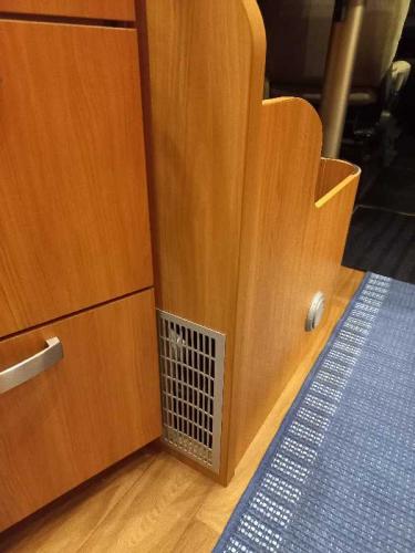

L odore che senti dovrebbe avvertirsi solo per un certo tempo quando si accende la stufa per la prima volta. In ogni caso, arriva nell ambiente dai tubi della ventilazione e quindi non si potrebbe eliminare. La griglia
sulla cassapanca è quella da cui la stufa aspira l aria e quindi deve rimanere bella libera. Anche da me la Combi D è nella cassapanca, con anche la centralina, ma non crea nessun problema e quel po di odore di polvere bruuciata lo fa solo per poco tempo quando si accende la prima volta.
Aggiungo foto per evidenziare un montaggio credo non molto ortodosso: nel tuo camper la griglia-presa d'aria  è collocata in corrispondenza della presa aria della stufa (a circa 2-3 cm. di distanza). Nel mio caso, essendo un doppio pavimento, la stufa è montata sul livello inferiore, mentre la rete presa-d'aria è collocata al di sopra del pavimento-corridoio. Inoltre la presa aria della stufa è sfalsata di circa 30 cm. in orizzontale e di oltre 20 cm. in verticale.
Concludendo: la stufa è molto facilitata a prendere aria dal vano sottopanca che non dal corridoio, vano che è molto influenzato dal calore emesso dal corpo stufa.
Che ne dite?
N.B. i tubi neri a Dx sono quelli di distribuzione Webasto che passano sopra ai 4 in uscita dalla Truma, ma che non dovrebbero inficiare con il mio problema. Mentre quello nero a Sx è il tubo coassiale della parte corburente della Truma.
Saluti.
Luciano
12/11/2006 59072
Inserito il 24/01/2022 alle: 11:54:20
Secondo me una presa aria esterna non risolve anzi crea altri problemi.
Se viene usata con ventola per espellere aria, poi quell aria rientrerà in camper da ogni altro pertugio o spiffero.
Io proverei un altra soluzione, almeno per vedere come va. Se hai il CP Plus dovrebbe essere possibile attivare la ventilazione anche a stufa spenta.  Proverei a attivare la ventilazione in ogni caso anche quando scaldi solo l acqua, e cio dovrebbe mantenere la stufa a una temperatura piu bassa e evitare surriscaldamento. Da provare se funziona.
In ogni caso contribuirebbe a scaldare l abitacolo con calore che altrimenti andrebbe sprecato, almeno per quel mentre che si scalda l acqua.
Secondo me se la presa aria non è esattamente di fronte alla aspirazione della stufa, cambia poco, serve solo per permetteer all aria dell abitacolo di rientrare nella cassapanca e essere riaspirata. In ogni caso, se va solo l acqua calda, non viene aspirato niente visto che la ventilazione non va e quindi quella presa aria in quei casi è ininfluente.
