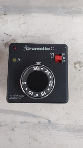

Buongiorno , qualcuno può aiutarmi a trovare le istruzioni di questo comando truma , non ho trovato l'originale per il trumatic c 6002 andato fuori produzione . questo è compatibile ma come si regola la temperatura dell'acqua ?

Questo comando senza il cursore rosso sinistro di impostazione temperatura acqua 40/60 gradi non l'ho mai visto quindi con quel comando non avrai la regolazione temperatura acqua 40/60 gradi ma l'avrai sempre fissa su 60 gradi
Con intrruttore a cursore rosso in alto avrai acqua calda a 60 gradi+ riscaldamento
Con lo stesso interruttore a cursore rosso in basso avrai solo acqua calda sanitaria sempre a 60 gradi senza riscaldamento

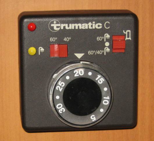

il comando sotto raffigurato sicuramente è il comando da origine che hai sostituito e come vedi l'acqua sanitaria con cursore in basso è poi regolabile su 40 o 60 gradi con l'altro cursore di sinistra ma è regolabile solo con cursore destro in basso quindi senza riscaldamento
