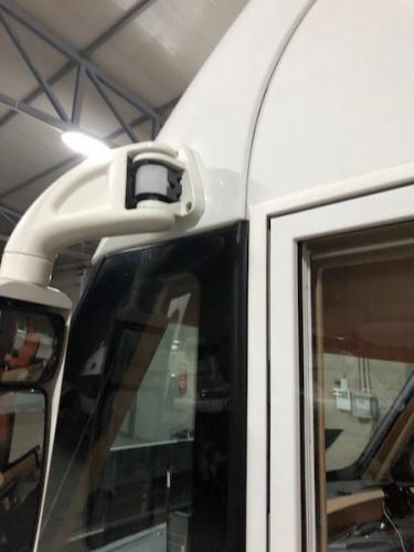

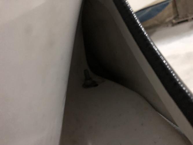

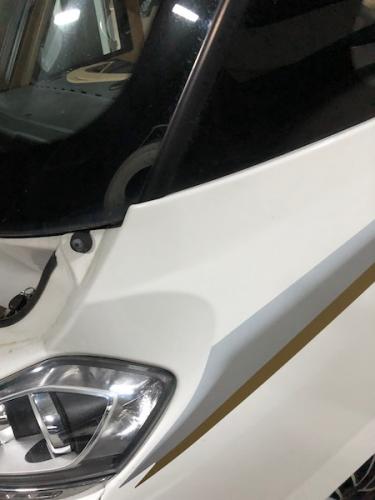

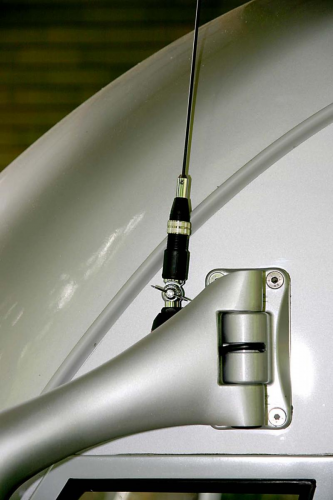

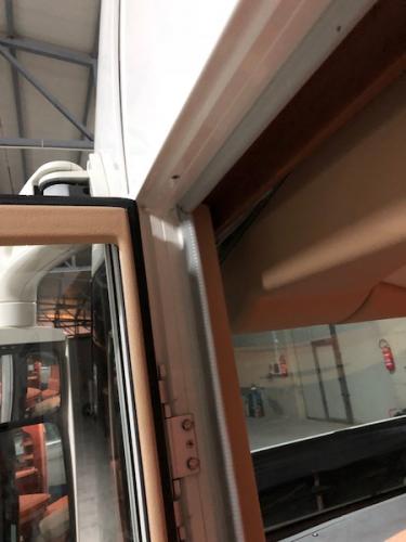

IMG_1549.jpgciao ragazzi tanto per sfizio mi era balenata l'idea di montare il cb,...premetto che io non viaggio in carovana, ma magari potrebbe essere utile per avere notizie sul traffico ecc o non lo usa piu' nessuno?inoltre per l'installazione ok piani di massa, sul tetto e' meglio ecc ma io non posso ne voglio montarlo cosi' ,vi prego di evitarmi discussioni del genere, quindi ho individuato a fianco del passaruota dove dietro potrei eventualmente montare una base in metallo (piano riflettente?) di pochi cm oppure sullo specchio ma per far entrare il filo dovrei passare dallo spigolo della porta che a lungo andare temo rompa il cavo...che dite?come antenna mi consigliavano lemm,allego delle fotoIMG_1547.jpgIMG_1550.jpgIMG_1548.jpg
Ma se c'è gia il foro di passaggio cavi "negli specchietti"
perchè non usi quello , stacchi lo specchio e passi il cavo
rimonti dopo aver interposta una lamiera inox sagomata .

Franco hai ragione il problema e’ Che il passaggio del filo e’ sigillato ... togliere il sikafkex e’ Dura ed ho paura di rovinare qualcosa... certo che li effet e’ una buona posizione ... ma il cv si usa ?
