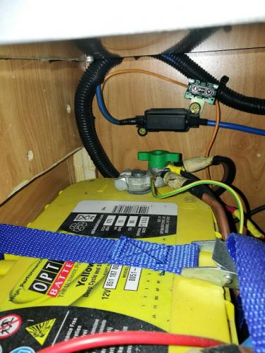

io ho la batteria messa cosi':
sul polo negativo, ci posso mettere questo stacca batteria?

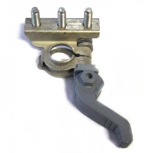

se hai il pannello, cosa ti serve uno staccabatterie?
Piuttosto metterei sul negativo un morsetto a sgancio rapido che puo fare comodamente da staccabatteria se dovesse capitare una emergenza.
questo è identico a quello usato nel nuovo Ducato per la Batteria Motore e quindi ottimo contatto.

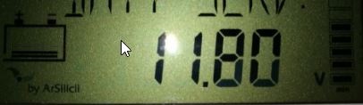

insomma, fino a sabato sera mi dava ancora 12.50 V
poi domenica mattina, stava appena sotto i 12 V
l'indicatore batteria era abbastanza scarso
non so quanta ancora "vita" batteria avrei avuto..
ciao!
24/08/2008 16079
Inserito il 12/02/2018 alle: 13:28:29
A 11,80 bisogna caricare, per me è già tardi, sotto i 12,00 in prelievo, meglio non andare.

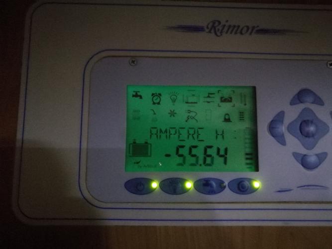

Ho staccato poco fa. La situazione ora è quella in foto.
mi sa che -55 sono gli ampere che ha caricato in queste 24 h? Mi sa che dovevo lasciarla più attaccata?IMG_20180212_180818.jpgIMG_20180212_181930.jpgIMG_20180212_181935.jpg

Ho staccato poco fa. La situazione ora è quella in foto. mi sa che -55 sono gli ampere che ha caricato in queste 24 h? Mi sa che dovevo lasciarla più attaccata?
Ciao e grazie di avermi riportato la tua esperienza.
Praticamente la tua unica da 75A, va meglio della mia NDS da 120A.
Però occhio, se scendi sotto i 12V la batteria può rovinarsi e perdere le sue performance.

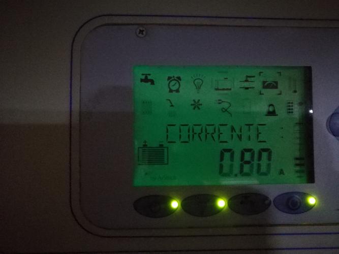

ciao! Stamattina, stava a 12,8. l'ho caricato da Domenica sera a Lunedi sera..
speriamo bene. Mentre gli AMPERE H , da 55 di lunedi sera, ho visto che stava a 45 stamattina...non so che vuol dire esattamente..

Alva, ti devo correggere, Ah  signifivìca Ampere per ora e non Ampere/ora...
Il valore di 55 Ah che c'è sulla centralina di Miksly naturalmente rappresenta solo la corrente che il CB ha erogato/applicato ai poli della batteria e per quante ore  (o meglio la sommatoria Ampere x tempo) , e non quanta corrente sia effettivamente entrata nella batteria. Ma questo ovviamente tu lo sai, era per chiarificare ulteriormente come va interpretato quel valore da parte di Miksly sulla sua centralina.
Milsky,
Immagino che forse ci sia un pulsante di reset degli Ah, altrimenti quel valore continuerà a cresecere (e forse calare se ci sono consumi?), ma non è una rappresentazione dell'energia immagazzinata nella batteria. Al massimo ti dice quanta corrente è passata attraverso il cavo, per quanto tempo, e in che direzione. Facciamo finta che il display quando hai cominciato a ricaricare segnasse xxAh. Nel passaggio da xxAh (quando hai cominciato a ricaricare) a 55Ah a 45Ah  possiamo inferire:
  • Hai ricaricato per 24 h
  • Durante la ricarica i cavi della batteria sono stati attraversati da una corrente di (55-xx)/24  A per 24 ore. Il segno negativo "- "sta a rappresentare che la corrente fluiva verso la batteria (consumo batteria negativo, ossia ricarica).
  • C'è stato un consumo per cui nel periodo successivo di 32 ore (da lunedì sera a stamattina) la batteria ha ceduto corrente all'impianto con una media di 10/32 = 0,31 A per 32 ore. Totale 10Ah. Quel 10 Ah rappresenta solo l'energia che la centralina osserva passare nel cavo, non rappresenta l'energia sottratta alla batteria (che sarà comunque maggiore o uguale a 10,  e per correnti piccole o piccolissime si potrà approssimare a 10)
  • Se non ricarichi, immagino che la centralina continuerà a indicare sempre meno (da 45 a 40, 35, ...) a indicare l'autoscarica dell'impianto.
  • Mi immagino inoltre che se tieni collegato il camper per una settimana, il valore di 55 Ah potrà anche arrivare a superare la capacità di targa della tua batteria (75). Niente di male in ciò: dimostra solo che la misura è imperfetta e non legge direttamente la capacità della batteria, ma misura solo la corrente applicata moltiplicata per il tempo che passa...

Si esatto... vi è un reset del contatore Ah... io infatti avevo fatto reset quando ho attaccato la corrente elettrica 220. non indica l'effettiva carica quindi bensi' quanta corrente passa dall'ultimo reset. Si, credo anche io che sia cosi'. Bene dai. in questo POST che ho iniziato chiedendo dello staccabatteria, ho capito che:
Lo staccabatteria alla fine lo metto sulla batteria motore in quanto sulla SERVIZI non serve.

Ciao anche io ho due optima da 75Ah ho staccabatteria e di solito il voltaggio dopo ricarica è 13,1V appena si applica un piccolo carico scende 12,8V 12,9V le ho da quasi 4 anni da un pò anche io un amperometro con cui ho solo un'idea di quanti ampere ho consumato.
E' possibile che ci sia qualcosa che consuma se è passato da 55 a 45 probabilmente hai consumato qualcosa... infatti voltaggio diventa 12,8V
Ripeto solo un sospetto  però potresti verificarlo facilmente visto che hai anche il consumo istantaneo.
