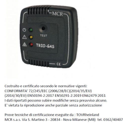

Buongiorno ragazzi,
da qualche giorno il sensore gas trio sembra impazzito. Acceso e Dopo aver completato il test comincia a suonare con tutti i led che lampeggiano. Ovviamente è una  anomalia ma cosa vorrà dire ? Guasto da cambiare ? Ho provato a togliere tensione e ridarla, ma niente.

Quanti anni ha ? la vita di questi aggeggi è stimata attorno ai 5 anni. Pure io ho dovuto sostituire, dopo i controlli del caso, il triogas con anni di onorato servizio, perche dava i numeri.

7. Allora è giunto a fine vita. grazie

Ho da poco installato il Triogas MCR, non sarà il massimo, ma a qualcosa serve.
Nelle istruzioni parla di un certa vita utile del sensore e quindi consiglia di accenderlo solo la sera prima di coricarsi e spegnerlo la mattina quando ci si alza, per minimizzarne l uso e farlo durare piu a lungo.  Lo ho messo dove lo vedo bene e quindi non posso dimenticarmi di accenderlo o spegnerlo.
Il Led verde è anche un ottima lucetta notturna, a casa uso la lucetta con Topolino surpriselaugh ma serve la 220! crying

E' un modo di dire ,significa che per anni ha funzionato senza problemi e ha fatto quello per cui è stato installato, segnalare la eventuale presenza di gas nocivi. Riguardo alla vita di questi sensori la cosa ottimale è rivolgersi al costruttore e sostituirli a fine vita, per il mio è 5 anni.

Sul mio camper ne ho montati due: uno si trova all'interno del vano bombole, il secondo nella cellula, in vicinanza dei due riscaldatori che funzionano a gas.
Il primo è specifico per propano e butano, funziona a batteria (va in allarme se è scarico) perché non ho voluto la 12V nel vano; è montato a pavimento perché, come è noto, il propano e butano sono gas più pesanti dell'aria e tendono a scivolare in basso. Ritengo che quello possa essere un punto critico, essendoci i regolatori delle bombole, i rubinetti sezionatori e i raccordi vari. Lo testo almeno un paio di volte all'anno, basta usare un accendino spegnendo la fiamma.
Il secondo è più generico ed analizza la qualità dell' aria, compreso il CO e l'anidride carbonica. È montato in cellula ad una altezza di 1 mt. ed è sensibilissimo, talvolta suona durante le cotture particolarmente lunghe, anche con cappa accesa e oblò centrale socchiuso, ma è meglio così.
Hanno entrambi una scadenza di 5 anni ben evidenziata sulle istruzioni, li ho già cambiati una volta, ma sulla sicurezza non transigo e non faccio risparmi.

problema risolto sostituendo il dispositivo.
Confermo la durata di 5 anni, dopo diche deve essere sostituito per sicurezza.

Dovrò ricordarmi quando il camper fa i 5 anni, ma se lo troverò identico la sostituzione comporta due viti e 5 minuti di lavoro.
Non per il costo del sensore, ma per capire.  Il sensore si consuma anche se non utilizzato?
Perchè se si, allora mi sta il conto dei 5 anni, ma se si consuma solo quando acceso, allora accendendolo solo di notte e solo quando si dorme in camper, dovrebbe durare molto di piu.
Nel manuale dice di accenderlo solo quando serve per allunganne la durata.

Il mio è penso il piu famoso e usato Triogas MCR e sulla carta sembra avere tante certificazioni.
è in produzione da tanto perchè lo ho avuto anche su un camper 35 anni fa e era esattamente identico, almeno a guardarlo.  Che non so se sia un bene o un male. Ma forse il circuito e sonda potrebbero essere stati aggiornati.
Importante quanto riportato sul manuale:
