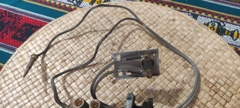

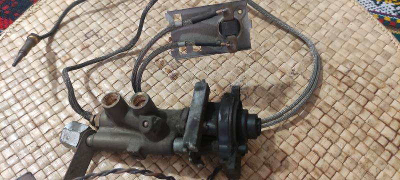

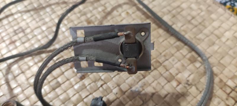

IMG_20240201_093241.jpgIMG_20240201_093243.jpgIMG_20240201_093248.jpgCiao,
qualcuno potrebbe dirmi a cosa serve il sensore  tra termocoppia e  valvola di accensione della stufa truma che vedete in foto?
dovrei cambiare la termocoppia e non trovo quella collegata al quel sensore. lo posso escludere?

Non so di preciso ma sembra proprio una sicurezza termica universale. Dal suo posizionamento si puo dedurre cosa fa.
Fammi sapere dove vai se lo scolleghi, cosi sto alla larga :)

Quello e` il termofusibile che stacca il contatto della termocoppia in caso di surriscaldamento della stufa.
Puoi provare a cercare da qualche ricambista di caldaie, forse riesci ad adattarci qualcosa, cerca anche di conoscere il valore espresso in gradi del termofusibile, dovrebbe essere tra i 250 ed i 320 gradi, se non ricordo male, forse, un' intervento di Mario Ecostar in questo 3D potrebbe essere risolutivo, prova a mandargli un messaggio qui .

Quello e` il termofusibile che stacca il contatto della termocoppia in caso di surriscaldamento della stufa. Puoi provare a cercare da qualche ricambista di caldaie, forse riesci ad adattarci qualcosa, cerca anche di conoscere
il valore espresso in gradi del termofusibile, dovrebbe essere tra i 250 ed i 320 gradi, se non ricordo male, forse, un' intervento di Mario Ecostar in questo 3D potrebbe essere risolutivo, prova a mandargli un messaggio qui. Ciro.

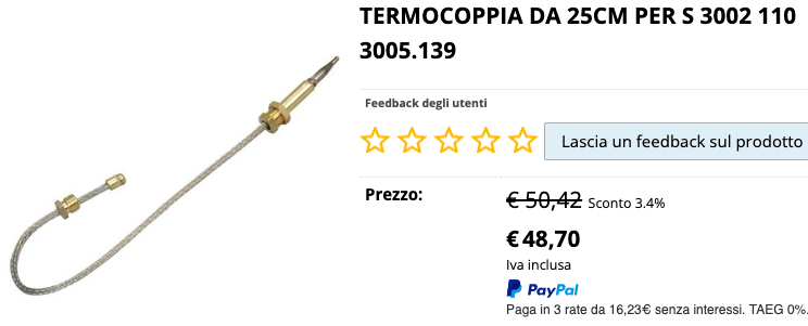

Infatti non vorrei staccarlo. Ho visto su tutti i siti di ricambi e schemi truma S3302, la termocoppia e collegata sulla valvola di accensione e non passa attraverso quel termofusibile; sembra quasi che solo la mia stufa abbia quel termofusibile collegato alla valvola di accensione.
Ho ordinato la termocoppia che vedete in foto, l'unica che c'è,  come vedete l'attacco finale è per collegarla sulla valvola di accensione.
Con questa devo per forza escludere il termofusibile.

Non credo vada bene, a questo punto potevi prendere una termocoppia universale da 50 cm ed avresti speso un decimo cioè 5 euro.
Temo che dovrai sostituire tutta la valvola e/o il gruppo bruciatore, altrimenti bisognerà si adattare una termocoppia, ma, bisognerà porre anche un termofusibile tra la termocoppia e la valvola, altrimenti perderai la sicurezza di quest'ultima in caso di surriscaldamento della stufa con ovvie conseguenze.

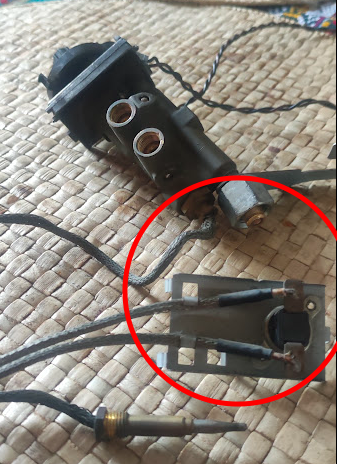

La termocoppia si disattiva quando termostato a contatto rileva una certa temperatura oltre tot gradi oquindi riposizionalo al suo posto e se fosse da sostituire sostituisci la termocoppia , la prossima volta non spendere 50 € per una termocoppia Truma che è quasi un ladrocinio ma prendine una universale dal costo di circa 10 €
Quel termostato serve per bloccare la fiamma in caso di sovratemperatura del corpo scaldante con ventilaqzione ferma e interviente a tot temperatura togliendo gas il bruciatore principale  e bruciatore pilota , dopo l'intervento al diminuire della demperatura sulo scambiatore si risattiva da solo ma dovrai riaccendere la stufva manualmente , il tutto è gestito dalla valvola di gestione gas meccanics e termocoppia

Il terminale della termocoppia va inserito e stretto sulla valvola di gestione gas , il termostato a contatto è colegato alla valvola gas  con due cavetti protetti e serve per interrompere la termocoppia nel caso di sovratemperatura scambiatore

Buongiorno Mario, mi ero augurato di un tuo intervento, hai visto la foto postata all’inizio? Vedo un termofusibile tra la termocoppia e la valvola, o no? Ciro.
Non vedo nessun termofusibile collegato alla termocoppia ma vedo un termostato a contatto di interruzzione termocoppia
Pulp
Pulp
12/10/2021 30
Inserito il 04/02/2024 alle: 12:06:40
In risposta al messaggio di ecostar del 04/02/2024 alle 12:00:09
Quello cerchiato in rosso
Un filo va alla termocoppia e altro stretto sulla valvola

Ho visto male, in ogni caso anche se è un termostato non credo vada eliminato.

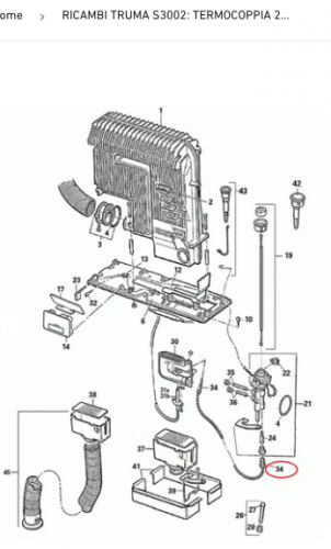

Il mio problema resta però il fatto che le termocoppie hanno tutte un attacco finale da avvitare sulla valvola gestione gas. Io devo saldare la termocoppia sul termostato. come posso risolvere? Tolgo l'attacco finale? come?

Ti confesso che quel termostao è ababstanza anomalo e lascia pensare a qualche modifica non da origine Truma , comuque sia il terminale della termocoppia deve essere infilato e stretto sull'apposito attacco della valvola di gestione gas altrimenti il magnete non rileverebbe quei pochi microvolt generati dalla termocoppia calda
A questo punto pare si tratti di una termocoppia interrotta e se così fosse direi che il sistema è stato modificato , se vuoi o devi mantenere quel sistema ti serve una termocoppia interrotata , le universali e leclassice termocoppie non vanno bene
di gestione gas altrimenti il magnete non rileverebbe quei pochi microvolt generati dalla termocoppia calda  A questo punto pare si tratti di una termocoppia interrotta e se così fosse direi che il sistema è stato modificato , se vuoi o devi mantenere quel sistema ti serve una termocoppia interrotata , le universali e leclassice termocoppie non vanno bene
questo è lo schema classico della truma S3002:
Come si vede la termocoppia (34 in rosso) è collegata sulla valvola e sensore sul bruciatore. Nella mia invece passa attraverso il termostato come si vede in foto
Per sostituire la termocoppia ho solo due possibilità:
  1.  Seguo lo schema sopra ed escludo il termostato.
  2. Devo trovare una termocoppia  che ha terminale che posso saldare sul termostato - che non trovo in rete.
Cosa mi consigliate?

Per il tuo caso serve una termocoppia interrotta tipo quella del link sottostante
https://www.technofoods.it/1850...
oppure quest'altra universale
https://www.ebay.it/itm/1159976...
