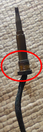

questo è lo schema classico della truma S3002: Come si vede la termocoppia (34 in rosso) è collegata sulla valvola e sensore sul bruciatore. Nella mia invece passa attraverso il termostato come si vede in foto Per sostituire
la termocoppia ho solo due possibilità:  Seguo lo schema sopra ed escludo il termostato. Devo trovare una termocoppia  che ha terminale che posso saldare sul termostato - che non trovo in rete.Cosa mi consigliate?

Per il tuo caso serve una termocoppia interrotta tipo quella del link sottostante oppure quest'altra universale
E come la collego sul bruciatore? non vedo il filetto per avvitare il sensore.
Quindi mi confermi che la mia stufa è diversa dalle stufe standard 3002?

QUESTA è tra le più economiche che ho trovato. Dovrai forse prolungarne i collegamenti fino al termostato, non credo sia per te una cosa difficile.  Ciro.
Grazie Ciro, ma ho un dubbio: come la collego sul bruciatore? non c'è il filetto sul sensore rilevatore fiamma.

Si certo quello va bene, il problema è fissarla sul bruciatore.

Io nella foto vedo che sulla valvola c’è il filetto e la terocoppia è avvitata, guarda bene.

 Prendi la termocoppia interrotta universale e nella confezione ci sono vari adattatori per fissarla sulla steffetta lato bruciatore e anche lato valvola gas , i due fili non credo serva specificare dove e come collegarli
Intendo questo filetto:
Che va avvitato sulla staffa del bruciatore.

Intendo questo filetto: Che va avvitato sulla staffa del bruciatore.
Esatto , quel raccordo filettato lo tiri idietro e al suo posto ci metti l'adattatore compatibie , idem anche lato valvola gas
