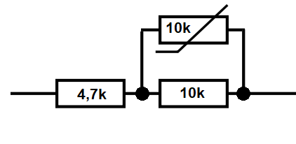

NTC significa solo che la resistenza diminuisce all'aumentare della temperatura, poi c'è da capire la "curva" con la quale il componente reagisce.
Se è troppo sensibile puoi metterci in parallelo una resistenza da 10k e poi una da 4,7 k in serie a quei due componenti.
Sono sempre 10k totali, ma l'NTC avrà un ruolo minore e sarà... addolcito dalle resistenze fisse.
A quest'ora un disegno migliore di questo non mi viene...
Ovviamente puoi sbizzarrirti con resistenze e trimmer/potenziometri a go-go,.
Se 10k e 4,7 k  diventa troppo insensibile, puoi provare con 22k e 3,3 k... insomma, giocherella un po' con delle resistenze.
Marco.
