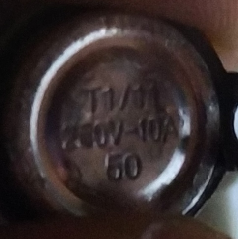

Buonasera a tutti, avevo nel cassetto dei miracoli questo sensore/attivatore (non so esattamente come si chiama) e una ventola PC, ho pensato di montarli al frigo del camper.
Lascato acceso a 220 ieri sera e stamattina ho trovato la ventolina attivata.
A parte che la ventola gira troppo forte e fa rumore, ma per questo metterei una resistenza per abbassare la tensione, però non sono sicuro che il sensore sia adatto, da quello che ho capito dovrebbe attivarsi a 50 gradi.
È troppo ? È poco ? Chiedo consigli.
Grazie Giò

Si si è normalmente aperto, se non unisco i contatti non parte, però non capisco se parte troppo presto.
Dalla foto deduco 50 gradi ma forse sbaglio ?

temperatura di chiusura 60 max 65 gradi , temperatura minima di apertura non inferiore di 55 gradi , se lavora con questo range va bene , temperatura rilevata sulla metà del tubo condensatore alettato , termostato a contatto diretto con il tubo e non sulle alette

Grazie, aiuto prezioso, anche stasera l'ho lasciato acceso, domattina controllo la temperatura con un termometro a infrarossi e in caso cambio il sensore, vorrei che partisse la ventola solo quando veramente necessario.

in questa stagione intermedia la temperatura di chiusura potrebbe anche essere di 70 gradi ma poi nella stagione estiva calda sarebbero troppi , tuttavia tutto dipende dalla bontà della aerazione posteriore e da quanta aria espelle la ventola , direi che 60/65 gradi sia il compromesso ottimale per tutte le stagioni
la temperatura di apertura in qualsiasi stagione mai  pari o inferiore di 50 gradi altrimenti il circuito ammoniaca incomincia a lamentarsi per poco calore
questi valori cerca/cercate di stampali perchè sono fondamentali per il corretto funzionamento di qualsiasi frigo ad assorbimento

Allora Mario, stamattina ho fatto un po' di verifiche, quando sono arrivato al camper la ventola non era in funzione ma si è accesa mentre misuravo la temperatura, il termometro a infrarossi (cinesissimo) segnava 49 gradi, quindi troppo presto.
Siccome il sensore era posizionato nel punto più caldo del circuito l'ho semplicemente spostato in un'altro punto più fresco, in prossimità delle alette di raffreddamento come mi hai anche suggerito tu, dove il termometro mi dava circa 10 gradi in meno.
D'altronde questo è il mio quarto camper in 22 anni, le ventole al frigo non le ho mai avute ma ho sempre avuto bevande fresche.laugh
L'effetto Covid mi lascia molto tempo libero e ho voluto sperimentare, non mi interessa che si attivi la ventola ogni tre per due, vorrei solo che non surriscaldasse la zona.
Grazie Giò
