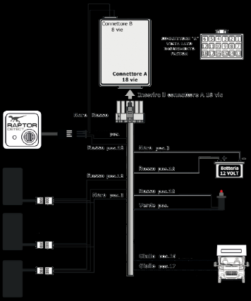

io sto valutando di installare il RAPTOR DETECT (Dormisicuro) ma non voglio i sensori wifi alle finestre ma li vorrei a filo installando la sirena. Potrebbe funzionare?
Modificato da darcan il 02/03/2022 alle 13:32:19

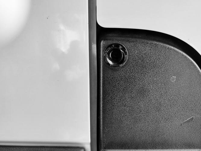

20220302_155858(1).jpgRiprendo la descrizione del sistema di sorveglianza che ho adottato sul mio mezzo
Il sistema é piuttosto economico come materiali, diciamo che con un centinaio di euro si compra tutto
Però richiede un po di manualita e un'installazione cablata, insomma non va bene per chi non vuole fare buchi e vuole un impianto wifi
Questo non ha la pretesa di sostituire altri sistemi o di essere migliore di altri, é solo un'altro modo
Nella foto si può vedere dove é posizionato un sensore, quello copre esattamente portiera e portellone

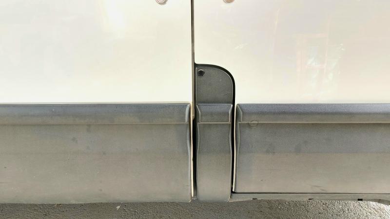

Inserito il 02/03/2022 alle: 16:27:35
Qui  si può vedere da piu vicino dove é posizionato il sensore, tra la portiera anteriore e il portellone
in quel punto copre i due egregiamente, mentre verso l'esterno ha una copertura di circa 80 cm (inizia a segnalare presenza)

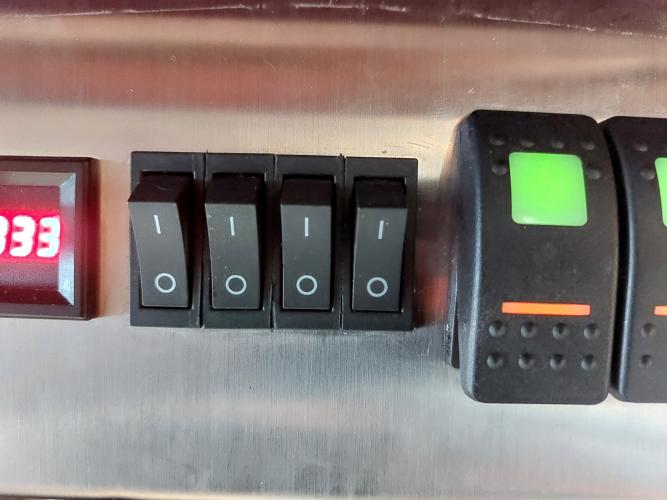

Inserito il 02/03/2022 alle: 16:38:15
20220302_155642(2).jpgQuesto é il pannellino di controllo del sistema, molto semplice, i 4 interruttori attivano le zone, dagli stessi si possono accendere le telecamere e le luci esterne perimetrali in modo manuale o automatico quando la presenza estranea é a meno di 20 cm dal sensore
Ovviamente le telecamere e il monitor interno sono fuori dall'importo che ho detto, non sono però necessarie, di solito io uso solo la segnalazione acustica e non certo in un posto di passaggio
P.s. dimenticavo c'é anche un telecomando a 4 tasti in aggiunta, utile da tenere a fianco del letto senza dovermi alzare
