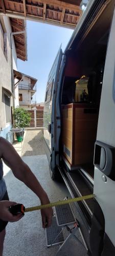

Modifica provata e funzionante, adesso c'è la possibilità di selezionare la portata normale, cioè i sensori segnalano la presenza gia con il loro angolo di circa 30 gradi da circa 1,20 m, aumentando la frequenza mano a mano che ci si avvicina allo stesso, oppure discriminando tutti i segnali brevi e attivando il segnale acustico solo quando ci si avvicina a 20 cm circa e il segnale supera una certa durata, per ora ho inserito un ritardo di due secondi, cioè, occorre permanere a 20 cm per due secondi affinche l'avvisatore acustico vada in allarme e si accendano luci e telecamere per il tempo prestabilito, vedrò se è un tempo giusto nei prossimi giorni

Dopo le prove di "accorciamento" della sensibilita per evitare possibili falsi allarmi, sono passato alla modifica più o meno definitiva (qui di definitivo non c'è nulla! laugh)  con il montaggio della piccola schedina che rileva i segnali che provengono dai sensori e li filtra, in questo modo vengono eliminati quelli troppo distanti e troppo brevi per lasciar passare solo quelli piu significativi, vicini e di una certa durata
Al momento ho fissato la sensibilita di intervento a 30 cm ma questa può essere variata con l'aggiunta di un piccolo potenziometro che  farò più avanti se dopo che lo avrò provato mi sarò reso conto che può essere utile
Quando il circuito rivela una presenza sotto i 30 cm in prossimità dei portelloni posteriori, delle portiere e dei portelloni scorrevoli,  il buzzer  emette il beep di segnalazione e le telecamere si accendono insisme alle luci perimetrali, queste permangono attive per il tempo impostato sul timer, al momento 10 secondi, ma si può variare a piacimento
Intanto durante la prossima settimana (sarò in giro) verificherò se l'aggiunta di una regolazione della sensibilità può essere utile (credo proprio di si)

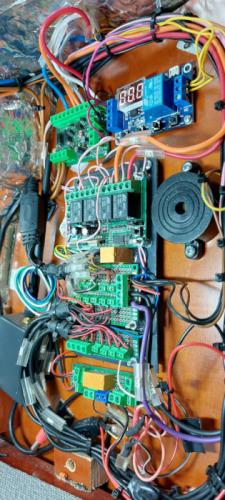

Questi sono i circuiti dei sensori ma anche quella per il controllo delle luci, delle telecamere, il trasmettitore WIFi per la telecamera posteriore con la sua commutazione
In alto a sinistra la schedina che ho assmblato per fare da filtro tra i sensori e il timer, quella che impedisce che segnali piu distanti di 30 cm possano far intervenire il sistema e che filtra segnali troppo brevi
In alto a destra il piccolo timer programmabile, questo quando riceve il segnale filtrato dalla schedina attiva il buzzer, le telecamere e le luci se sono state selezionate, tutto questo per il tempo impostato
La scheda verticale grande ha installato in alto il ricevitore per il telecomando, e controlla le attivazioni, telecamere, parcheggio/sorveglianza, in fondo in basso il trasmettitore wifi per la retrocamera che uso sul tablet (che uso anche come navigatore) ma che non uso mai perchè mi bastano i sensori (uso la telecamera posteriore come sorveglianza insieme alle altre 4 laterali, due per lato)
