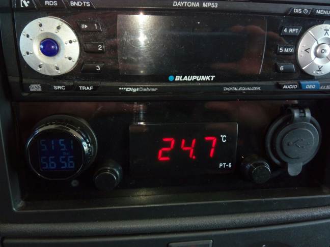

Ciao, Amazon imbattibile.
E' vero, lo schermo non è proprio grande, anzi... ma per fortuna non è un navigatore. Poi se riesci a montarlo più vicino al posto guida (come ho fatto io lo vedi in foto), ti assicuro che alla fine va bene. ...e poi, in caso di sgonfiamento repentino, oppure discesa o aumento della pressione oltre i limiti impostati o innalzamento della t° oltre il limite impostato, sarà lui a farsi notare con il lampeggio ed il cicalino.

Io ho preso il modello Carchet , con display che va diretto sulla presa accendisigari, ma sul ducato 244 , non rimane stabile, dovrei tenere sempre con la mano premuta per non muoversi e in modo che il contatto elettrico tenga.
Qualcuno di voi  ha risolto il problema? e come?

credo che il problema non sia facile da risolvere  essendo colpa della struttura del tuo innesto accendisigari , puoi provare a metterci uno spessore tra la resa e il carchet  tipo un pezzo di carta spesso e lo infili mandandolo giù in maniera da forzarlo ,questo è un possibile problema che può verificarsi acquistando il modello da accendisigari .

Per amper
Per motivi che non ho mai compreso, Fiat utilizza su - credo - tutti i suoi veicoli una presa accendisigari piu' corta di quella standard.
Conseguentemente, tutti i dispositivi con spina accendisigari standard (caricabatterie, voltmetri etc) non restano in sede e spesso si interrompe anche il contatto elettrico.
Ho provato anche io a mettere spessori, ma il risultato e' insoddisfacente.
Ho risolto definitivamente sostituendo la presa originale (con un po' di attenzione, e' possibile rimuoverla senza smontare il cruscotto).

Ho risolto semplicemente con un piccolo cacciavite stringendo le due lamelle laterali presenti dentro l'accendisigari.

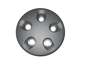

.... su uno dei quattro dadi presenti in confezione ho fatto un mezzo disastro perché avevo per errore invertito destro e sinistro sulle ruote anteriori e quando sono andato per riposizionarle nella maniera corretta, il dado della ruota destra non veniva più via e mi si è arrotondata come fosse di burro. Ne è la causa anche il copricerchio del ducato che impedisce una buona presa del dadino.  C'è però anche da dire che la stessa chiavetta esagonale non è perfettamente conformata al dado per cui in condizioni di difficoltà ci si può imbattere in un santo rosario. A questo punto mi sono dovuto rivolgere al gommista che mi ha levato il copricerchio e svitati i bulloni  con una normale chiave. I nuovi dadi poi me li ha forniti lui stesso e sono in acciaio. Adesso li levo con estrema facilità.
Ma perché, tu armeggiavi con i sensori senza togliere i copri cerchi??

io li svito senza dover togliere il copricerchio

I copricerchi del Ducato 244 sono tenuti su dagli stessi bulloni che fissano la ruota al mozzo. T'immagini che per svitare un tappetto debba alzare tutto il mezzo e svitare 4 bulloni per rimuovere il copricerchio in plastica!
