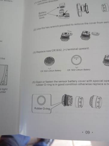

Ciao ragazzi, in questo fine settimana sono stato a Caorle percorrendo circa 150 Km in andata ed idem al ritorno, sia di notte che di giorno al caldo, la pressione non è mai salita oltre gli 84 PSI e la temperatura oltre i 43°C. Ho perso qualche volta il collegamento con alcune ruote ma dopo un pò di fermo hanno ripreso a funzionare regolarmente, presumo che le batterie in dotazione siano vecchiotte e da sostituire con altre nuove e più cariche.
Direi che la tranquillità di viaggiare e tenere sotto controllo visivo pressione e temperatura è veramente una cosa positiva.
Uso quello con display a colori per intenderci e direi che pur impostandolo a 78 PSI come soglia masima con le mie michelin funziona più che bene.
Che altro ... Ah! Si Ho controllato molto bene, le guarnizioni sono già inserite nei tappini, solo che difficilmente ce se ne accorge sono talmente fini che se non si va con uno stuzzicadenti od un ago non ci si accorge della loro presenza. QUINDI quelli forniti sono dei ricambi.

Salve, gli o-ring sono un ricambio. Vanno montati secondo manuale.

Esatto sono proprio in quella posizione, sono finissimi, quasi non si vedono se non utilizzando un ago od uno stuzzicadenti. Grazie dell'immagine esplicativa.

Le guarnizioni sui tappi le ho tolte perchè si erano indurite adesso quando sostituisco le batterie metto del teflon sulla filettatura come si fa per un normale tubo idraulico e fino ad adesso non ho mai avuto problemi di infiltrazioni (soluzione a mio avviso sicura,pratica e senza costo).
L' unica cosa che è a mio avviso noiosa è quella assurda vite che ha il compito di bloccare il tappo sullo stelo della valvola, che io continuo a tenerla non tanto per rendere piu' problematico il furto del sensore ma perche sono preoccupato che svitandosi leggermente dallo stelo il sensore possa permettere permettere la fuoriuscita dell' aria e quindi sgonfiare la gomma.
