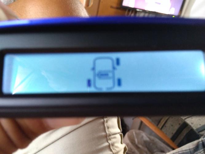

Premesso: che ancora non ho mosso il camper
dopo avere montato i sensori,
Non capisco per  che la ruota anteriore sx non viene visualizzata sul display.
Come setto il 7 sensore (ruota scorta )
Visto che non ce lo ?
Modificato da calasci il 19/08/2018 alle 09:48:46

Premesso: che ancora non ho mosso il camper  dopo avere montato i sensori, Non capisco per  che la ruota anteriore sx non viene visualizzata sul display. Come setto il 7 sensore (ruota scorta ) Visto che non ce lo ?
Muovi il mezzo che funziona tutto!

In risposta al messaggio di calasci del 19/08/2018 alle 09:47:50
Per far riconoscere il 7° sensore devi seguire la procedura di riconoscimento sensori descritta una-due pagine addietro: quando lampeggia l'icona della ruota di scorta, entro una trentina di secondi avviti il 7° sensore sulla ruota di scorta e non appena sente la pressione comincia a trasmettere, la centralina lo individua e lo associa correttamente alla ruota di scorta.
