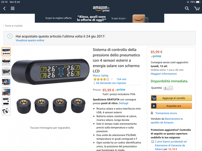

Inserito il 09/10/2020 alle: 22:18:36
Questi sono perfetti. Comperati più di 3 anni fa
