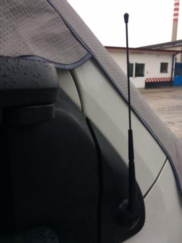

Ormai alle autoradio fanno fare di tutto, e magari la ricezione radio un po viene messa da parte, comunque il probkema maggiore sui camper é imputabile all assenza dell antenna. Sul mio la ho e la radio si sente bene, se la dovete montare tenete conto che vuole messa a massa quindi se la fissate dpsu parti in plastica o vetroresina sarebbe meglio portare un filo a massa sul telaio del veicolo.
Salve, se l'antenna della quale parla è il classico stilo che si monta sulla carrozzeria, in merito a << quindi se la fissate su parti in plastica o vetroresina sarebbe meglio portare un filo a massa sul telaio del veicolo >> vorrei solo precisare che "il piano di massa" non è realizzato collegando all'antenna il telaio del veicolo i il polo negativo della batteria.. E' molto efficace invece anche solo fissare l'antenna su una lamiera 30x30 incollata sul tetto (anche 10x10, va benissimo).
Portare elettricamente il telaio alla base dell'antenna, nel caso questa sia sul tetto senza una superficie metallica che faccia da "piano" non serve a niente, tanto vale fissare l'antenna senza massa (riceve ugualmente).
