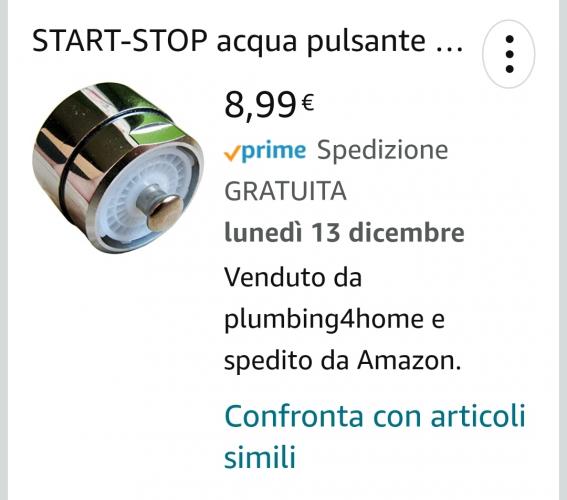

Riguardo al risparmio idrico io acquistai questo e mi sono trovato molto bene...
