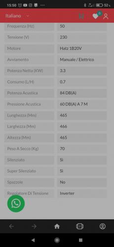

Sulla tabella dei dati del generatore che citi
indica un consumo di 0.7 litri/ora. Non si sa a che potenza ma si suppone a un valore medio, certo in grado di alimentare un'utenza di 560 W.
Quindi, dato che hai detto che in 5 ore scarse l'apparato distilla 4 litri, si arriva subito a 3.5 litri scarsi di gasolio consumati per la caraffa.
Personalmente continuerò con l'acqua che acquistiamo in confezioni da 6x1.5 l smiley.

Il generatore produce una potenza continuativa di 2.5 kW, ben più di 520 per cui probabilmente potrei usare la batteria e poi ricaricarla in molto meno di 4 ore, probabilmente una sola (2.6 kWh totali) per cui salvo errori consumerei 0.7l di gasolio per 4l di acqua=solo 27 centesimi di gasolio per litro di acqua

Si, potresti impostare la cosa anche così, se hai una batteria da 300 Ah LiFePO4 (scusa ma non ho voglia di rileggermi tutto) potrebbe funzionare, ammesso che consumi sempre 0,7 l/h anche quando va al massimo e che non ci sia qualche rendimento che sballa il conto. (Altrimenti, se sono 300 Ah AGM, ho già dei dubbi per le 5 ore a -46 A, e certo la ricarica non sarebbe fattibile con corrente circa quintupla)
Però mi pare comunque  una cosa troppo macchinosa, alimentare 5 ore a BS per poi ricaricarla in un'ora, portarsi dietro un generatore da 70 Kg...
A meno che tu non vada nel deserto ..
Io continuo con le mie 6 bottiglie da 1.5 litri.

Grazie Armando. Il generatore è per il clima ma se mi trovo fuori campeggio o AA, potrebbe anche servire per distillare!
