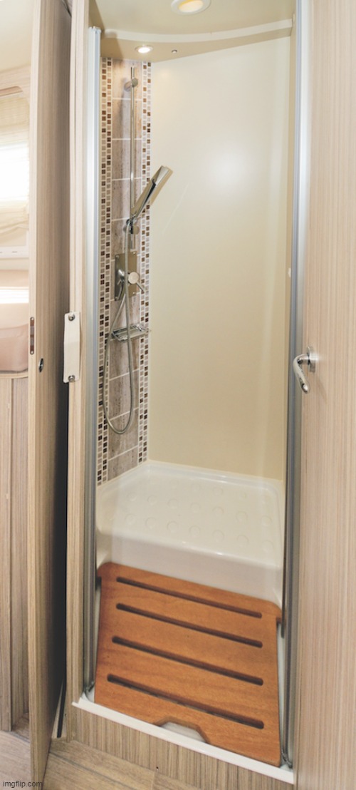

Non penso di poter installare il Webasto sulla mia doccia, tutte le tubazioni sono interne:

Infatti avevo parlato di sistema costoso, c'è da rifare il bagno. Può essere un'idea se uno deve fare già degli interventi consistenti.
Aggiungo che ha senso solo per sistemi con doppio pavimento, che quindi abbiano il serbatoio delle chiare sotto al livello del pavimento della doccia
Il sistema indicato da te per la doccia è sicuramente di livello più elevato, ma per l'utilizzo che ne farò io ho deciso di andare al risparmio. smiley

Infatti avevo parlato di sistema costoso, c'è da rifare il bagno. Può essere un'idea se uno deve fare già degli interventi consistenti. Aggiungo che ha senso solo per sistemi con doppio pavimento, che quindi abbiano il
serbatoio delle chiare sotto al livello del pavimento della doccia Il sistema indicato da te per la doccia è sicuramente di livello più elevato, ma per l'utilizzo che ne farò io ho deciso di andare al risparmio.
Il mio serbatoio è sotto la poltrona della dinette, per cui dovrei far passare tubi per mezzo camper e forse all'esterno.
In compenso il boiler è a 1 m dalla doccia, magari cominciando a usarla già con l'acqua fredda si può risparmiare lo stesso laugh
