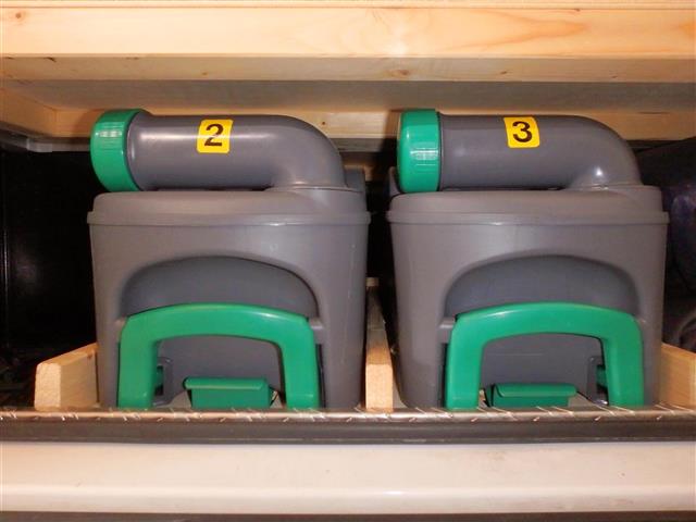

Se hai il WC a cassetta, non mi complicherei la vita con impianti che poi vanno gestiti e spesso creano piu problemi che risolverli.
Con una spesa ridicola acquisti una cassetta in piu, o anche due volendo e hai la autonomia che vuoi senza modificare nulla.
esistono cassette con un maceratore al posto del tubo di scarico, che quindi convoglia il contenuto della cassetta in un serbatoio fisso. Ma poi come lo scarichi? Ormai i vecchi camper con nautico stanno andando a eliminazione e non esistono quasi piu camper service, specialmente all estero, con possibilità di svuotare il nautico, ma solo la cassetta. Andresti a crearti un problema enorme e spendendo una cifra enorme e aggravio di peso e complicazione (quidi probabilità di guasti).  Una cassetta costa un centinauio di euro circa e non c'è da fare nulla.
Come vedi dalle foto io ne ho tre, ma in quasi 10 anni le due di scorta sono ancora nuove e vergini perchè comunque posti dove svuotare la cassetta si trovano ovunque.
Anzi, tra poco quando mi arriva il camper nuovo, avrò due cassette C400 nuove fiammanti, mai usate, da vendere al 50% visto che il nuovo camper userà la C500.

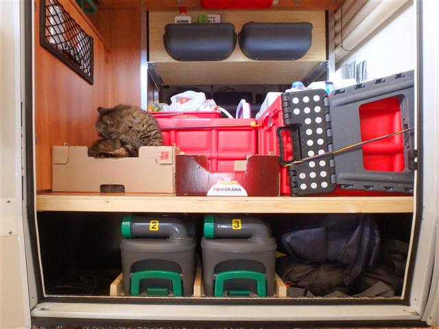

Si, viaggio con due cassette. L alloggiamento in garage, a differenza  del tuo, è verticale, e ho una paura fottuta che la cassetta,piena, riposta in garage, sversi. L idea sarebbe collegare il serbatotio supplementare, con maceratore, alla cassetta. Fornirlo di tubo e rubinetto di scarico indipendwnti dalle grigie, in modo da aumentare l autonomia e evitare rischi di sversamento.
Si, ho capito cosa vorresti fare, ma mettere un serbatoio fisso per il WC non mi sembra una buona idea perchè poi avrai difficoltà a trovare dove scaricarlo.La maggior parte dei CS visti negli ultimi tempi sono accessibili solo con cassetta:
quindi in posizioni dove un camper non puo arrivare se non addirittura dentro a locali chiusi. E la tendenza è in questa direzione, con la scomparsa degli scarichi WC a terra.
La cassetta piena messa in piedi in teoria non dovrebbe perdere, se la guarnizione è efficente, ma con gli scuotimenti del viaggio non si sa mai, eventualmente trova una vasca di plastica da mattere sotto dove appoggi la cassetta, al massimo sarà qualche goccia, se di piu è ora di sostituire la guarnizione. Però, visto che non penso che ti porterai appresso la cassetta piena per sempre, la volta che è piena cercherei modo di metterla appoggiata sul pavimento se ci sta e tenerla verticale, se ti fa piu comodo solo da vuota.
