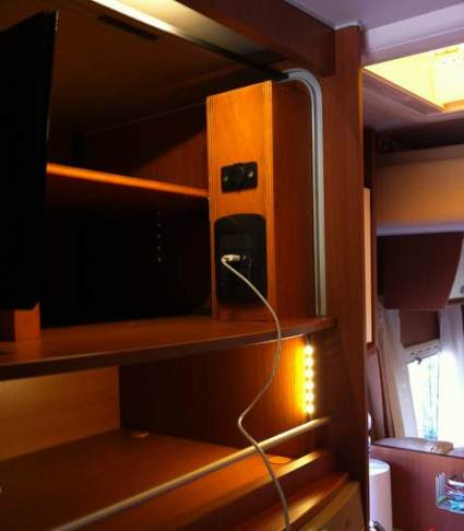

Quello che dice Emme 48 è verissimo, tempo fa ho creato una "stazione di ricarica" per cellulari e tablet dove ho aggiunto un'illuminazione a led per i ripiani, ho usato come interruttore unLiving della Bticino che mi era avanzato quando ho fatto l'impianto elettrico di casa...
Dopo appena due viaggi l'interruttore di tipo domestico è saltato meccanicamente.
