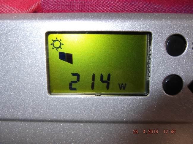

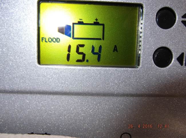

// Da letture sul regolatore (EPSOLAR Tracer 2210A) vedo costantemente un 120% di corrente alle batterie rispetto a quella prodotta dal pannello, fino a un picco di 6.9A contro 5,7A. //
Allora il mio è sicuramente guasto , vedo un 300% in più surprise
Il pannello eroga una corrente di c.a 5A a 50V.
// Salendo di tensione in realtà secondo il manuale il regolatore renderebbe un 2-3% in meno .. //
Mhmhmhmhmhmhmhmhmhsad
Mar..cucciolowink

Inserito il 08/01/2017 alle: 16:22:23
In effetti... il regolatore sta erogando "solo" 200W alle batterie contro i 250 di picco del pannello laugh
PS direi che l'immagine è riferita alla nuova creatura LiFePO4, perché il regolatore la vede come scarica. Ho indovinato?
