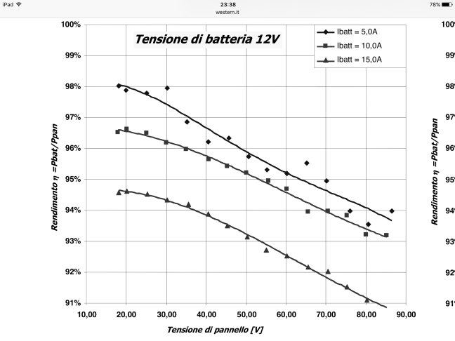

"Il mio regolatore Mppt , non perde efficienza all aumentare della tensione , semmai il contrario , così come dovrebbe essere"
a vedere questo grafico dalle istruzioni del tuo regolatore si direbbe il contrario: all'aumentare della tensione è leggermente meno efficace.

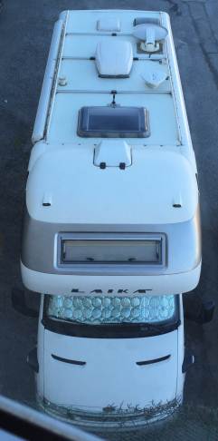

Lassù ho infatti il condizionatore in mezzo, poi satellitare, antenna omni, tre oblò e camino della Truma. Ho dovuto per forza montare un pannello di 540mm di lato, e per montare il secondo dovrei inventarmi della bella carpenteria, oltre a buttare l'antenna del CB.
Il pannello è montato a destra del clima, imbullonato a due traverse del portapacchi in tre punti e incollato al quarto.
