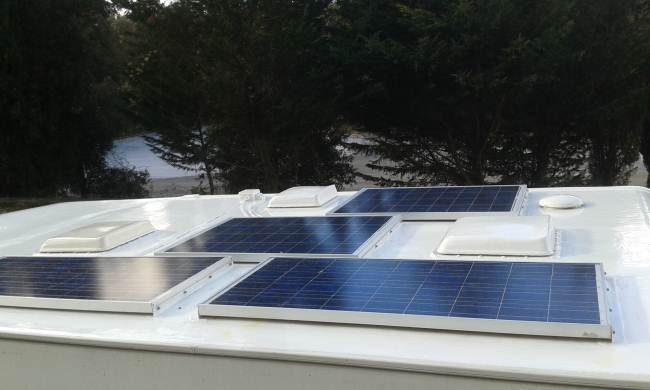

Finalmente ho completato il mio impianto solare, ringrazio chi in passato mi ha chiarito molti lati oscuri su pannelli e regolatori. Oltre ai miei due vecchi 80w avrei voluto mettere un pannellone ma mi sono dovuto accontentare di due 90w quasi identici  ai vecchi nei valori da cosi poterli mettere in parallelo. Per ora mi sembra funzionino bene con sole invernale ho letto fino a 9-10A di carica penso sufficienti per i miei consumi, addirittura sotto la serra dove lo parcheggio ho visto che si attiva pure il CSB2 per ricarica batteria motore.

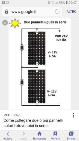

Sotto una foto di come si collegano 2 pannelli e i relativi diodi per farlo con 3 basta aggiungere una sezione.
Per quanto riguarda la sezione 3 mm tolto l'isolante potrebbe essere solo 1,5 mmq
Luca

Pannelli in parallelo: colleghi tutti i più e tutti i meno insieme sul regolatore.
Il diodo con i pannelli connessi in parallelo va messo nello stesso modo a come lo metteresti se li colleghi in serie (come nell'immagine che ti ho postato ieri) serve per evitare le tensioni inverse su quelli in ombra.
Per come collegarli scegli tu, io il mio personale parere, l'ho già esposto.
