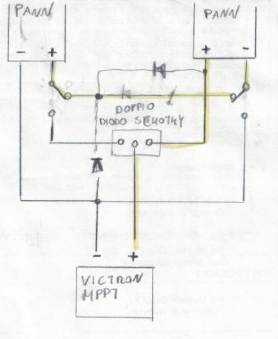

Attualmente i pannelli,  2 da 60 w cad sono collegati in parallelo tramite doppio schottky al regolatore MPPT Victron
Vorrei aggiungere  il doppio commutatore suggerito piu'  altri due diodi consigliati  (da 45 V 15 A)
http://www.ebay.it/itm/262717839634 e  realizzare il circuito serie parallelo.
​Ho preparato uno schema , qualcuno ha voglia di controllarlo ?
T i t a n
T i t a n
Inserito il 24/04/2017 alle: 17:14:41
Ma a parte il doppio diodo quelli esterni sono due o tre ?
Se sono due quello in alto sta cortocirquitando il pannello di dx. Consiglio numerate i diodi.

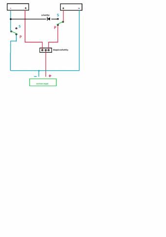

Cosi' va meglio ? pensavo di sfruttare il doppio schottky esistente ed aggiungere un singolo tramite doppio commutatore..
e' corretto ? altre migliorie ?
T i t a n
T i t a n
Inserito il 25/04/2017 alle: 21:20:31
Ma il parallelo funziona anche , ma la serie o togli quel diodo o lo giri perché messo così non funziona niente.

Inserito il 25/04/2017 alle: 23:14:42
In risposta al messaggio di Roberto66 del 25/04/2017 alle 18:54:17
Cosi' va meglio ? pensavo di sfruttare il doppio schottky esistente ed aggiungere un singolo tramite doppio commutatore.. e' corretto ? altre migliorie ? Ci sono solo due giorni all'' anno in cui non puoi fare niente:
uno si chiama ieri, l'' altro si chiama domani, perci� oggi � il giorno giusto per amare, credere, fare e, principalmente, vivere. (Dalai Lama)
Ciao, se hai deciso di realizzare questo circuito avrai di sicuro i tuoi motivi.
Il secondo circuito non può funzionare perché il diodo, collegato in serie in quel modo, blocca il circuito.
Il primo circuito funzionerebbe, resta da capire il perché dei diodi. Come li hai messi quei diodi funzionanano come bypass quando il collegamento è in serie mentre sono inattivi quando i pannelli sono in parallelo.
Normalmente i pannelli hanno già uno più diodi di bypass installati in fabbrica quindi metterne degli altri non dà particolari vantaggi (anche se di danni non ne fanno).
Io prenderei in considerazioni invece i diodi di blocco nella configurazione in parallelo, li ritengo più utili. Ma anche su questo ci sono pensieri differenti, molti sostengono che il gioco non vale la candela perché il rischio di danneggiare un pannello a causa della corrente inversa è praticamente nullo e non vale prezzo che si paga in termini di caduta di tensione. Molti non usano diodi e, apparentemente, senza problemi.

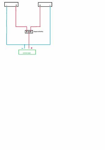

Attualmente il collegamento e quello in parallelo con i positivi raggruppati tramite il doppio diodo schottky
vorrei integrare il doppio commutatore e gestire anche la serie poiche' in inverno il rendimento del regolatore non e' performante , parlando con il rivenditore dello stesso mi spiegava che a voltaggio maggiore gli MPPT rendono di piu' , la commutazione mi permetterebbe di gestire un pannello parzialmente ombreggiato.
Ho girato il diodo che ne pensate ? va bene l' utilizzo ibrido diodo aggiuntivo e meta' dell' esistente o perdo prestazioni ?
suggerimenti e rettifiche sono benvenute , grazie

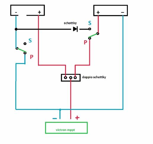

Inserito il 26/04/2017 alle: 16:26:54
Adesso il diodo è inserito correttamente.
Resta il fatto che non serva assolutamente a niente se non a dissipare un po' di potenza.
Se volevi un diodo di non ritorno nella serie è già presente sul positivo del pannello di sx.

Oggi ho comprato il doppio deviatore 15 A a 125 VAC e ordinato i diodi .
Lo schema che ho fatto va bene ?  Magari una volta effettuato vari test decido di smontare l' ambaradam e mettere tutto in serie secca.
