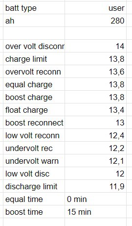

Questi i miei settaggi sull' epever 2210AN.   (la mia priorità è massimizzare la durata della batteria, avere energia con il massimo della sicurezza)
I tuoi settaggi sono molto conservativi ma ci penso magari ti copio
Secondo me il boost a 13.8 È sbagliato. Rallenta tantissimo la velocità di carica ( con ipotetica infinita disponibilità di corrente). E non nassimizza nulla la vita.
Per me sono miti da bar questi.
Le.batterie lifepo4 soffrono a uno stato di carica a 100% prolungato senza uso. Non ha a che fare con la tensione di carica.
Tutte le lifepo4 delle auto sono caricate fino a 3.65v per celle. Sono tutti ignoranti?
Tutta la letteratura tecnica raccomanda tensione massima di carica tra 14.2 e 14.6. sbagliano tutti?
Nell' uso ciclico solare non esiste nemmeno il problema del 100%. Questo esiste in camper allacciati alla rete o al massimo con solare in rimessaggio a 0 consumi.
Tensione di carica a 13.5-13.8 che sarebbe più salutare lo ho sentito solo tra le chiacchiere da bar degli scienziati pazzi da garage.
Mai letto su letteratura tecnica seria.
La cosa certa è che caruchi molto meno corrente e quindi più lentamente con corrente disponibile virtualmente infinita.
Lo ho sperimentato varie volte sulla Lifepo4 di un mio amico.. passando proprio  l epever da 13.8 a 14.4 la corrente di carica aumentava molto.. ovviamente solo se era disponibile.. altrimenti se non è disponibile la tensione non si alza lo stesso.
Non esiste mezzo algoritmo lifepo4 standard a 13.8.
Non credo che i tecnici victron, CBE, mastervolt, etc etc sono tutti ignoranti o vogliono che le batterie si rompono.
La tensione di assorbimento in ogni batteria è:
Quella tensione che spinge il massimo della corrente fino al soc più alto possibile, senza essere dannosa.
Anche le AGM le puoi caricare con assorbimento a 13.8...ci metti il.doppio indipendentemente dalla corrente a disposizione. Ma non allunghi la vita abbassando la tensione di carica a caso.
Su lifepo4 il principio non cambia.
La batteria è una resistenza con una propria tensione. Se la tensione applicata non supera di un certo tot quella della resistenza interna, non vi sarà corrente di carica, o sarà molto bassa o esisterà solo fino a un basso soc.
Chiaramente esiste un limite di sicurezza per spingere la corrente dentro in modo ottimale.
Ma non è 13.8v..é 14.6v.
13.8v e quasi 1v in meno. Alla resistenza interna bassissima delle lifepo4, in 1v di tensione in meno sta una corrente mostruosa.
Matteo01
Matteo01
31/01/2019 2
Inserito il 10/10/2023 alle: 21:25:49
In risposta al messaggio di Hunter85 del 10/10/2023 alle 19:01:53
Secondo me il boost a 13.8 È sbagliato. Rallenta tantissimo la velocità di carica ( con ipotetica infinita disponibilità di corrente). E non nassimizza nulla la vita. Per me sono miti da bar questi. Le.batterie lifepo4
soffrono a uno stato di carica a 100% prolungato senza uso. Non ha a che fare con la tensione di carica. Tutte le lifepo4 delle auto sono caricate fino a 3.65v per celle. Sono tutti ignoranti? Tutta la letteratura tecnica raccomanda tensione massima di carica tra 14.2 e 14.6. sbagliano tutti? Nell' uso ciclico solare non esiste nemmeno il problema del 100%. Questo esiste in camper allacciati alla rete o al massimo con solare in rimessaggio a 0 consumi. Tensione di carica a 13.5-13.8 che sarebbe più salutare lo ho sentito solo tra le chiacchiere da bar degli scienziati pazzi da garage. Mai letto su letteratura tecnica seria. La cosa certa è che caruchi molto meno corrente e quindi più lentamente con corrente disponibile virtualmente infinita. Lo ho sperimentato varie volte sulla Lifepo4 di un mio amico.. passando proprio  l epever da 13.8 a 14.4 la corrente di carica aumentava molto.. ovviamente solo se era disponibile.. altrimenti se non è disponibile la tensione non si alza lo stesso. Non esiste mezzo algoritmo lifepo4 standard a 13.8. Non credo che i tecnici victron, CBE, mastervolt, etc etc sono tutti ignoranti o vogliono che le batterie si rompono. La tensione di assorbimento in ogni batteria è: Quella tensione che spinge il massimo della corrente fino al soc più alto possibile, senza essere dannosa. Anche le AGM le puoi caricare con assorbimento a 13.8...ci metti il.doppio indipendentemente dalla corrente a disposizione. Ma non allunghi la vita abbassando la tensione di carica a caso. Su lifepo4 il principio non cambia. La batteria è una resistenza con una propria tensione. Se la tensione applicata non supera di un certo tot quella della resistenza interna, non vi sarà corrente di carica, o sarà molto bassa o esisterà solo fino a un basso soc. Chiaramente esiste un limite di sicurezza per spingere la corrente dentro in modo ottimale. Ma non è 13.8v..é 14.6v. 13.8v e quasi 1v in meno. Alla resistenza interna bassissima delle lifepo4, in 1v di tensione in meno sta una corrente mostruosa.
Premessa:
1)utilizzo saltuario, rimane per lunghi periodi non utilizzato/supervisionato
2) La batteria me la sono fatta io assemblando le celle  (impossibile sapere con certezza la qualità... bisogna fidarsi)  senz' altro quelle delle automobili sono sottoposte a controlli piu' rigorosi e percorsi certificati e i processi di carica/scarica avvengono sempre in "ambienti perfettamente controllati"...
3) a me serve avere una riserva di energia in grado di durare un tot di giorni con il massimo profilo di sicurezza. per me e per le celle
Ho studiato tanto ed alla fine sono arrivato al sunto che ho postato. non mi interessa spremere la batteria al massimo per guadagnare 8-10 ah in piu'.. con 280 sono già contento.
Alla fine tutto si puo' riassumere con questi  grafici

Premessa:  1)utilizzo saltuario, rimane per lunghi periodi non utilizzato/supervisionato 2) La batteria me la sono fatta io assemblando le celle  (impossibile sapere con certezza la qualità... bisogna fidarsi)  senz'
altro quelle delle automobili sono sottoposte a controlli piu' rigorosi e percorsi certificati e i processi di carica/scarica avvengono sempre in ambienti perfettamente controllati... 3) a me serve avere una riserva di energia in grado di durare un tot di giorni con il massimo profilo di sicurezza. per me e per le celle Ho studiato tanto ed alla fine sono arrivato al sunto che ho postato. non mi interessa spremere la batteria al massimo per guadagnare 8-10 ah in piu'.. con 280 sono già contento. Alla fine tutto si puo' riassumere con questi  grafici Bisogna poi tenere ben presente che questi sono i parametri impostati sul regolatore che è il mezzo deputato a controllare la ricarica...se impostassi tutto al limite  quali valori dovrei mettere sul BMS?  andrei oltre e quindi rischierei troppo....
Ma i 14.4v non hanno a che fare con caricare 15ah in più..Hanno a che fare con la VELOCITÀ DI CARICA.
A 13.8 per ogni stato di carica entrerà meno corrente. Anche se la fonte può produrre 1 milione di Amper.
Io dico che tutte le fabbriche di batterie lifepo4 dicono di fare l assorbimento tra 14.2 e 14.6.
Da che mondo e mondo chi le batterie le produce sa i parametri più vantaggiosi a livello generale.
E i produttori di caricabatterie infatti seguono queste impostazioni per fare gli algoritmi predefiniti. Con alcune differenze lnuno dall' altro.
Se tu hai 40A a disposizione e parti con la batteria a 30% e hai impostato 13.8v i 40A inizieranno a scendere molto prima che a 14.2 o 14.4.  questo indipendentemente che tu voglia caricare tutto o meno.
Ha a che fare con la velocità di carica.
Tu puoi arrivare a 100% sulla tua lifepo4 anche a 13.6v .. ci metti una vita..
Ma puòi arrivare solo a 90% con 14.4 se la corrente di prima fase è a un certo livello.
Ovviamente a 13.8 hai più probabilità di non arrivare a 100%.
Io sulle batterie al piombo leggo tutte le stesse raccomandazioni sui rischi su tutta la letteratura tecnica dei costruttori.
Sulle lifepo4 c'è una grande discordanza tra le varie community di fai-da-te e la letteratura tecnica.
La letteratura tecnica per me non sono gli youtuber.
È quella che scrive Exide, Trojan, Rolls, Battery university, victron etc etc
E nelle lifepo4 di queste aziende non ho mai letto nulla sulla pericolosità della tensione di carica..solo di evitare di lasciare la batteria carica per lunghi periodi di stoccaggio.
E che caricare un po' meno di 100% PUÒ IN ALCUNI CASI AUMENTARE LEGGERMENTE LA VITA.
E i BMS di queste batterie staccano per protezione oltre 15v..tutti.
Ho un amico che fa come te...anzi pure a 13.6 ha impostato.
stessa batteria probabilmente stesso BMs e stesse ossessioni. Tutte decise dai gruppi che frequenta. Mai lette su fonti affidabili.
Ma proprio con lui abbiamo (gli ho mostrato) come alziamdo la tensione di seconda fase la corrente di carica aumenta di un bel po' (se la fonte lo permette Ovviamente).
Poi ognuno fa quello che vuole.
Io ho trattato le batterie al piombo secondo quanto raccomandato dai costruttori. E rispettano esattamente il degrado previsto dalle schede tecniche.
Se metto lifepo4 farò lo stesso.  Se victron dice una cosa seguo quella...o quello che mi dice il supporto tecnico della Trojan o di NDS.
Non quello che dice Mirko parente laugh
Giusto un nome a caso perché c'è un mio amico che mi fa una testa così con questo tipo.
Altrimenti Exide raccomanda di caricare la sua lifepo4 a 14.4 per spaccare la batteria prima?
NDS fa il programma litio a 14.6 per spaccare le batterie e vendere di più?
Epever a 14.4 anche per rompere le batterie?(tralaltro nel manuale scrive" parametri indicativi, rispettare sempre le indicazioni del costruttore delle batteria).
Victron lo fa a 14.2 perché anche vogliono far durare meno le batterie per divertirsi?
Non credo ... Ma può essere che tutti questi soggetti non hanno studiato abbastanza...
