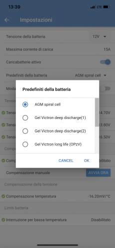

La Green Power di NDS non è una SPIRAL CELL, per cui direi che quel settaggio non va bene.
Nemmeno i settaggi a seguire che sono tutti GEL vanno bene.
Scorri e leggi le altre opzioni, che dovranno essere comunque AGM

L'impostastazione precedentemente suggerita, vale a dire "Gel Victron deep discharge(2)" va benissimo.
Purtroppo nel software dell'app VictronConnect e nello specifico menù di impostazione della batteria, viene purtroppo riportata per ovvie ragioni di spazio visibile sul display di uno smartphone solo la prima riga delle varie batterie cui è possibile utilizzare data impostazione.
Questi sono i tipi di batterie per la quale è stata preconfigurata un'impostazione ottimale che corrisponde anche alla posizione 2 nei regolatori dotati di selettore manuale per l'impostazione della batteria:
  • Gel Victron scarica profonda
  • Gel Exide A200
  • AGM Victron Scarica Profonda
  • Stazionaria a piastre tubolari (OPzS)

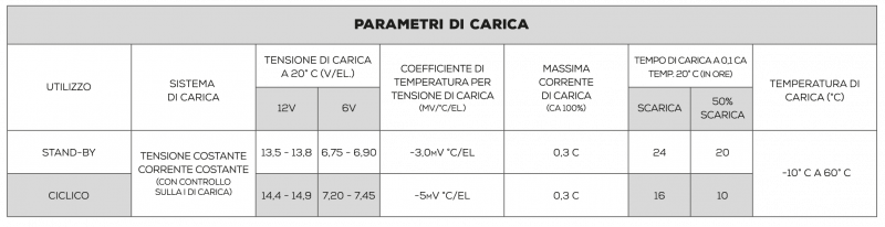

Questi i parametri di ricarica per le NDS GreenPower.
Potresti scegliere tra le posizioni 2, 3 e 4 cioè:
  • posizione 2 = 14,40V
  • posizione 3 = 14,70V
  • posizione 4 = 14,90V
Per dette impostazioni sono comunque successivamente modificabili tutti i parametri per adattare carica, assorbimento e mantenimento per ogni specifica batteria.

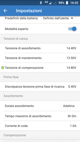

Queste sono le impostazioni che ho messo restando un po' al di sotto di quello consigliato da NDS....
Cordialmente Gigi

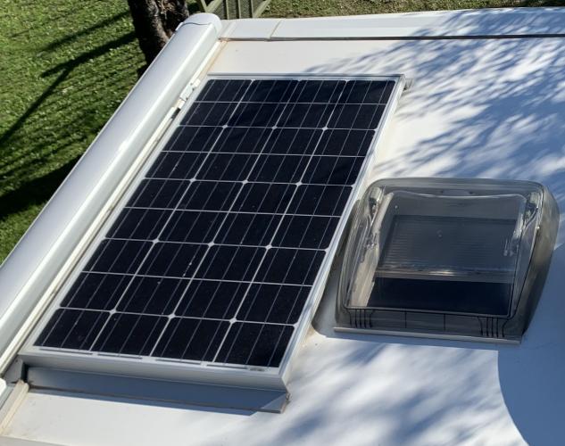

Questo è il pannello

Dovrebbe essere un 100watt Vechline monocristallino...
Ieri con i miei 100+ 175 e 2 regolatori MPPT Victron pur avendo per 2 ore il sole pieno ma troppo basso sull'orizzonte non arrivavano a 70watt complessivo per pochi minuti e in media più basso...
Se avevi l'unico pannello mezzo illuminato con sole di questo periodo non puoi fare una valutazione di buon funzionamento...
Metti il pannello al sole completamente senza interferenze e ombre e vedi immediatamente dalla app quanti ampere produce ...che comunque non possono essere quelli nominali...(4-5ah)
