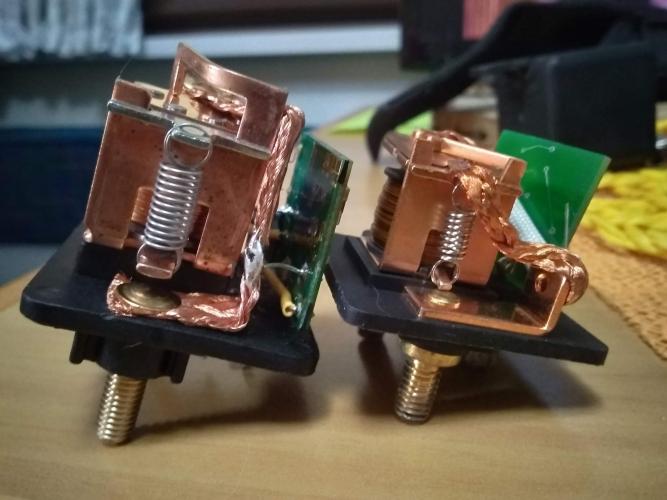

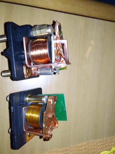

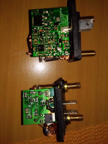

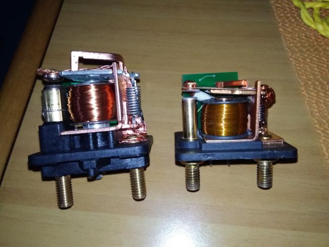

Ah ok. Io ne avevo uno simile. Ho aperto sia quello che cyrix .
il cyrix è da 120A  continui e 180A per 5 secondi.
Quello da 200A non diceva se continui o di picco. In ogni caso il cyirix era più robusto.
I relè hanno una certa caduta ma non dovrebbe essere molto.
Sicuramente meno dei partitori di carica a diodi tipo il victron argo diode. Che fanno la stessa cosa. E sicuramente meno di un relè originale del camper che sono da 30 o 50A, massimo 70.
E il circuito elettronico del cyrix era più complesso dell' altro..il tuo non ha circuito elettronico immagino.
Comunque per capire che a volte i dati di targa possono essere più o meno veritieri. O generosi.
VIctron dice 120A e 180 per 5 secondi.
L altra marca (M.A.I) dice 200A con un relè evidentemente un po' più esile.
Lnunica cosa dove il victron sembra un po' inferiore è il primo contatto..sul victron parte direttamente con maglia di rame fino al ponte..sull altro prima è una piastrina solida e solo Dopo diventa maglia di rame.
però il contatto mobile e il contatto di uscita sono più robusti sul victron.

Ah ok. Io ne avevo uno simile. Ho aperto sia quello che cyrix . il cyrix è da 120A  continui e 180A per 5 secondi. Quello da 200A non diceva se continui o di picco. In ogni caso il cyirix era più robusto. I relè hanno
una certa caduta ma non dovrebbe essere molto. Sicuramente meno dei partitori di carica a diodi tipo il victron argo diode. Che fanno la stessa cosa. E sicuramente meno di un relè originale del camper che sono da 30 o 50A, massimo 70. E il circuito elettronico del cyrix era più complesso dell' altro..il tuo non ha circuito elettronico immagino. Comunque per capire che a volte i dati di targa possono essere più o meno veritieri. O generosi. VIctron dice 120A e 180 per 5 secondi. L altra marca (M.A.I) dice 200A con un relè evidentemente un po' più esile. Lnunica cosa dove il victron sembra un po' inferiore è il primo contatto..sul victron parte direttamente con maglia di rame fino al ponte..sull altro prima è una piastrina solida e solo Dopo diventa maglia di rame. però il contatto mobile e il contatto di uscita sono più robusti sul victron. Ciro mi puoi rispondere alle 3 domande del mio ultimo intervento? So che scrivo tanto ma è importante. Su quando avevi quei -9A e 13.22v. Poi non hai il sensore aux smartshunt per la tensione bm? Già quello ti dice se c'è caduta sul relè. Ma con la bs che cedeva 9A non potevi avere nessuna corrente nel relè, ergo nessuna caduta salvo se avevi qualcosa da più di 9A su inverter per esempio. Altrimenti dal relè non passava nessuna corrente se le utenze su bs erano spente o inferiori a 9A. Giacché 9A li metteva la bs. Le ripeto qui le domande 1)eri al minimo o accelerando? 2)cosa avevi di acceso tra cellula e meccanica? 3)hai detto 1v di caduta, eri certo che sull alternatore erano 14.22v? Faccio un esempio. Se eri al minimo con fari e frigo e tergicristalli e ventilazione avevi tipo 30A di carico.  Il mio al minimo fa massimo 25A. Con 30A di carico la tensione cade dentro l alternatore e la bs segna -5A.. cioè la corrente mancante per quella tensione. Se non eri al minimo e eri certo dei 14.22 sull alternatore, la caduta era tra alternatore e bm principalmente per qualche motivo. Ma secondo me non avevi 14.22 sull alternatore.. O perché non faceva abbastanza corrente al minimo, o perché è mezzo andato il regolatore di tensione. Quindi nemmeno accelerando , pur potendo produrre la corrente. Non puoi avere 1v di caduta con 20 o 30 A. Tanto più se la bs sta mettendo tutta o parte della corrente dei servizi. Ma se non mi dici cosa era acceso e se stavi accelerando e la tensione ALTERNATORE con certezza, non lo possiamo capire.

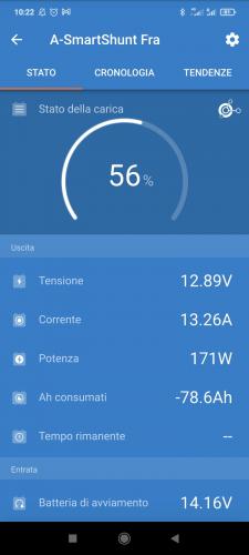

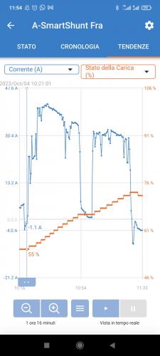

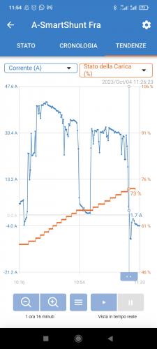

Buondì, dunque, stamattina sono andato a fare un giro per fare Cs, prima di partire ho testato il relè è funziona.
Ho avviato il motore è suulo smartshunt la corrente è salita da 0A d oltre 20A per poi scendere tra i 17A ed i 19A dopo qualche minuto, la carica solare èd carichi temporaneamente staccati, attivando la carica solare la corrente è salita poco oltre i 40A congruo con quanto leggevo dal regolatore di carica.
Ho attivato i carichi ed è quasi immediatamente partito il frigo e è si sono accesi gli altri accessori, la corrente allo Smartshunt è scesa a 30A, ho disattivato il parallelo da alternatore e la stessa corrente è scesa ulteriormente fino a 11A, sul regolatore SmartSolar leggevo sempre intorno ai 20A di corrente verso la BS.
Ho riattivato il parallelo ed allo Smartshunt tornavo a leggere 30A verso la BS, che dire, dall'alternatore arrivavano 20A con nessun carico in cabina guida, accendendo le posizioni la corrente sndeva di 2A mentre accendendo anche i fari scendeva di 5A.
A questo punto credo che ci sia un problema al regolatore di tensione dell'alternatore altrimenti, non riesco a spiegarmi.

Screenshot_2023-10-04-11-54-49-256_com_victronenergy_victronconnect(1).jpgScreenshot_2023-10-04-11-54-55-296_com_victronenergy_victronconnect(1).jpg
Quasi 20% in 50 minuti di movimento. È 1 ora ma in mezzo si vedono i 10 minuti di pausa.
tra ricarica e raba accesa avevo anche 60A di richiesta. Circa 15 dal pannello e circa 45 dall' alternatore.
Cavo originale
Cavo maggiorato
Corrente di carica TRIPLICATA con solo 0.44v di tensione in più sulle bs.  Immaginiamo che corrente ci sarebbe con un alternatore da 200A e magari 1v in più.
Roba da spaccare le batterie in un viaggio.
