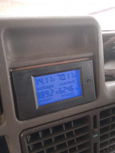

Già oggi alla messa in moto (continuo a stare all ombra con evaporativo H24 e sto consumando) si può vedere che il limite lo ha fatto l alternatore.
Ovvero l alternatore da 65A ha erogato oltre 70 per un po'..ma non di più. E avevo frigo e evaporativo su inverter..20A. e fari di posizione, 3-4A.
Quindi con alternatore da 180 il mio cablaggio sarebbe stato troppo grosso per la batteria.
La tensione sui poli della batteria sarebbe stata troppo alta e avrebbe permesso il passaggio di ben oltre i 40-50A che ho avuto i primi minuti.
Non ho fatto lo screenshot, ma la corrente di carica era quasi 50A. Ok. Solo per 40 secondi poi stabilizzata a 40. E man mano a scendere piano all aumentare della carica della batteria.
Il punto è che senza il limite dei 65A dell' alternatore sarebbe stata di più. Non so dire quanto, ma troppo per 178ah di AGM (max 50A a esagerare proprio, ma meglio 40).
Una AGM da 100 chiede meno corrente a parità di tensione e stato di carica ..però ne sopporta anche meno.
PS:conta anche la temperatura. Più fa caldo e più la resistenza interna è bassa e la corrente maggiore, a parità di stato di carica e tensione applicata.
14.11 è la tensione su positivo alternatore e negativo motorino..sulla bs era molto più bassa ..sui 13.5. perché mancava la corrente dall' alternatore per avere una tensione più alta.

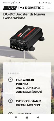

Chiaro che un DC DC da 80A é la cosa migliore che si può avere, litio o non litio.
NDS li.fa.

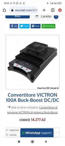

Victron ne fa uno fino a 100A che però costa 1000 euro da 100A. E non lo usa nessuno

Il booster NDS da 80A  l’avevo adocchiato, ora è in offerta a 399,00€ purtroppo richiede un’alternatore da 140A minimo.  Sono riuscito ad accorciare all’osso la distanza tra alternatore e BS, ora è poco più
di 3 metri, la sezione da 35mmq ritengo sia più che sufficiente.  Con BS carica mi è difficile da capire il comportamento in fase di ricarica, al termine del lavoro ho comunque provato a rilevare la tensione.  Dopo la messa in moto all’alternatore misura vi con tester 14,10V attivando il relè la tensione scendeva a 13,43V, questa tensione rilevata sempre con tester sull’ alternatore era identica a quella che mostrava lo smartshunt (oggi ha ricevuto un aggiornamento)attaccato alla BS.  Devo attendere che la BS si scarichi un po’ e verificare a questo punto l’alternatore se è quanta corrente riuscirà a mandargli.  Ciro.
Ciro i dati che riporti sono estremamente controversi. Se hai 13,43V contemporaneamente sia all'alternatore che sulla BS vuol dire che tra essi non scorre corrente.
Ma se non scorre corrente non si spiega l'abbassamento di tensione che misuri appena collegato il parallelatore.
Ps. Il Dc-Dc NDS è settabile anche a 60A e 40A. Quindi se metti l'alternatore da 90A puoi usarlo tranquillamente settandolo a 60A.

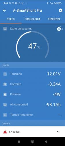

Buondì, dunque, stamattina sono andato a fare un giro per fare Cs, prima di partire ho testato il relè è funziona.  Ho avviato il motore è suulo smartshunt la corrente è salita da 0A d oltre 20A per poi scendere tra
i 17A ed i 19A dopo qualche minuto, la carica solare èd carichi temporaneamente staccati, attivando la carica solare la corrente è salita poco oltre i 40A congruo con quanto leggevo dal regolatore di carica.  Ho attivato i carichi ed è quasi immediatamente partito il frigo e è si sono accesi gli altri accessori, la corrente allo Smartshunt è scesa a 30A, ho disattivato il parallelo da alternatore e la stessa corrente è scesa ulteriormente fino a 11A, sul regolatore SmartSolar leggevo sempre intorno ai 20A di corrente verso la BS.  Ho riattivato il parallelo ed allo Smartshunt tornavo a leggere 30A verso la BS, che dire, dall'alternatore arrivavano 20A con nessun carico in cabina guida, accendendo le posizioni la corrente sndeva di 2A mentre accendendo anche i fari scendeva di 5A. A questo punto credo che ci sia un problema al regolatore di tensione dell'alternatore altrimenti, non riesco a spiegarmi.  Ciro.
Ciao, hai fatto altre prove e hai tratto qualche conclusione?
leggendo quello che hai scritto
"Ho avviato il motore è suulo smartshunt la corrente è salita da 0A d oltre 20A per poi scendere tra i 17A ed i 19A dopo qualche minuto, la carica solare èd carichi temporaneamente staccati, attivando la carica solare la corrente è salita poco oltre i 40A congruo con quanto leggevo dal regolatore di carica."
..Se sono circolati 20A in più quando hai aggiunto il solare, significa che la batteria era in grado di assorbirli giusto?
Se anche una parte della corrente dell'alternatore prende altre destinazioni e non passa nello shunt ma va diretta al carico (lo smartshunt è un monitor batteria non un supervisore totale dei consumi)   se avevi tutto scollegato come utenze, la corrente sull'alternatore in aggiunta ai 20A di carica di quel momento, poteva essere di una decina di A al massimo (motore)
Perchè aggiungendo l'energia prodotta dal solare la corrente è raddoppiata?
Questo potrebbe significare che dalla parte dell'alternatore non vi era a disposizione quella corrente perchè  appena hai acceso il solare la corrente è raddoppiata
Se la batteria ha assorbito 40A significa che era in grado di assorbirli ma dalla parte dell'alternatore non c'erano
questo potrebbe significare che il regolatore eroga una tensione più alta a 20 A (in quel momento) mentre dalla parte dell'alternatore può esserci un limite introdotto dallo stesso alternatore che non eroga a sufficienza o da altro (punti critici delle connessioni)
C'è da dire che il regolatore arriva tranquillamente a 14,7 visto che parte dai pannelli solari mentre dall'alternatore parti da 14,2 a scendere
Tu hai verificato la tensione alla batteria quando attivi il solare?
scusa ma io sulle litio ne so poco, mi risulta che si caricano a 14,8V, tu le carichi senza un convertitore, il BMS assolve anche a questa funzione?
