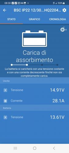

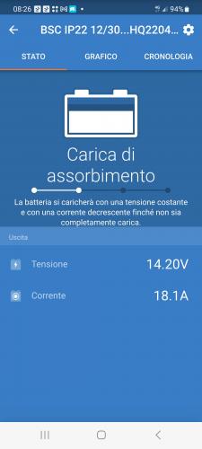

​​​​​​Rimetto le immagini che mi ha passato un amico del forum con Cb da 30A e lifepo4 da 200A. Cavi da 16 per 8m di circuito.
prima con compensazione della caduta il Cb si porterà a oltre 15v per avere i 14.2 di seconda fase SULLA BATTERIA. Quindi la carica a 30A di prima fase dura fino a un tot.
Dopo, con batteria a stesso SOC, toglie la compensazione della caduta e ovviamente il Cb crede di dover già essere in seconda fase ma non è così! Quindi la corrente diminuisce molto prima del dovuto!
Non so se si riesce a capire il discorso!
Qui il.cb tenta di arrivare a 14.2 SULLA BATTERIA, costi quel che costi. Usa la tensione di un sense o di uno shunt. Quindi salirà oltre 15v su se stesso.
QUI il Cb NON SA LA TENSIONE SULLA BATTERIA. Quindi come arriva a 14.2 su se stesso, la corrente comincia a calare.
Guardate la differenza tra la corrente, con batteria a stesso SOC. Con caduta e con compensazione.
Con compensazione, a parità di soc la corrente è il 155%.
