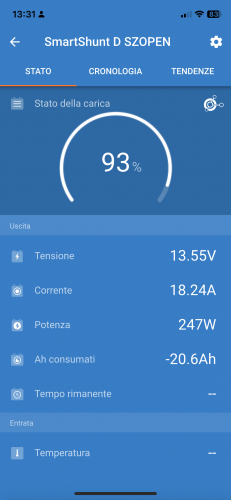

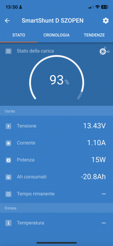

Credo sia piu` opportuno riportare in questo 3d quanto verificato ieri sera, avevo gia riportato di avere un alternatore da 70A, ho messo un cavo diretto da 25mmq per circa 50 cm da questi al rele` da 200A, dal rele` parte un cavo da 35mmq, poco piu` di 4 metri per arrivare alla BS.
Ieri sera ho provato a spegnere tutti i carichi, la BS aveva una tensione di 13,21V misurata con tester, con motore acceso ho attivato il rele` e la tensione e` salita a 13,31V a questo punto ho provato ad accendere solo i fari (H4) e la tensione e` scesa a 13,28V.
La tensione usciva dall`alternatore a 14,20V per poi calare a 13,80V nel momento in cui attivavo il rele` per la ricarica della BS.
Credo ci sia poco da fare, inutile continuare a maggiorare i cavi, per ricaricare da alternatore devo mettere un convertitore, ho spazio nei pressi della BS all`interno della dinette ma anche all`esterno cui forse sarebbe meglio per smaltire il calore che sicuramente genera, rimarrebbe comunque ad una distanza di meno di mezzo metro dalla BS, anche l`inverter si trova li vicino.
un cavo da 35mmq, poco piu` di 4 metri per arrivare alla BS. Ieri sera ho provato a spegnere tutti i carichi, la BS aveva una tensione di 13,21V misurata con tester, con motore acceso ho attivato il rele` e la tensione e` salita a 13,31V a questo punto ho provato ad accendere solo i fari (H4) e la tensione e` scesa a 13,28V. La tensione usciva dall`alternatore a 14,20V per poi calare a 13,80V nel momento in cui attivavo il rele` per la ricarica della BS. Credo ci sia poco da fare, inutile continuare a maggiorare i cavi, per ricaricare da alternatore devo mettere un convertitore, ho spazio nei pressi della BS all`interno della dinette ma anche all`esterno cui forse sarebbe meglio per smaltire il calore che sicuramente genera, rimarrebbe comunque ad una distanza di meno di mezzo metro dalla BS, anche l`inverter si trova li vicino. Ciro.
Questa misurazione dove è stata fatta? Direttamente sull'alternatore o sul cavo in arrivo al relais?
Poi è chiaro che c'è un limite alla sezione del cavo, perchè questo non crea energia ma la trasporta e se questa non c'è o meglio, non esce dall'alternatore il quale essendo da 70A non è certo esoso, non ci si può fare nulla.
Quando si hanno alternatori poco potenti, solitamente è meglio mettere cavi importanti, magari anche da 50mmq i quali non perdono nulla per strada, perchè in questi casi anche un decimo fa comodo.
Nel tuo caso specifico, non dimenticare che anche le crimpature possono fare grande differenza perchè ormai datate, così come i fusibili (montarei un mega).
Io cablerei dall'alternatore al relais con un 50mmq e anche dopo, da relais da BS, almeno così sarai sicuro di ottenere il massimo ottenibile, cosa di cui, ora come ora non sei certo.
Poi se hai già il pensiero del DC-DC è un altro discorso.

La tensione usciva dall`alternatore a 14,20V per poi calare a 13,80V Questa misurazione dove è stata fatta? Direttamente sull'alternatore o sul cavo in arrivo al relais? Poi è chiaro che c'è un limite alla sezione del
cavo, perchè questo non crea energia ma la trasporta e se questa non c'è o meglio, non esce dall'alternatore il quale essendo da 70A non è certo esoso, non ci si può fare nulla. Quando si hanno alternatori poco potenti, solitamente è meglio mettere cavi importanti, magari anche da 50mmq i quali non perdono nulla per strada, perchè in questi casi anche un decimo fa comodo. Nel tuo caso specifico, non dimenticare che anche le crimpature possono fare grande differenza perchè ormai datate, così come i fusibili (montarei un mega). Io cablerei dall'alternatore al relais con un 50mmq e anche dopo, da relais da BS, almeno così sarai sicuro di ottenere il massimo ottenibile, cosa di cui, ora come ora non sei certo.  Poi se hai già il pensiero del DC-DC è un altro discorso.
Tensione misurata sull'alternatore.
I cavi, costituiscono una linea nuova che ho fatto io, tutte le crimpature sono state eseguite a dovere con crimpatrice idraulica, sicuramente metterò un'alternatore da 95A.
Rimane da maggiorate il cavo da alternatore e relè e quello negativo da motorino a telaio, attualmente sono entrambi da 25mmq.
Credo che un'eventuale dc-dc dovrebbe garantire almeno una trentina di ampere e solo alla BS, non sono interessato ad alimentare l'inverter in viaggio anche perché un clima ad esempio, vorrebbe da solo circa 50A oltre ad uno spunto del triplo, servirebbe un'alternatore da almeno 200A.

Tensione misurata sull'alternatore. I cavi, costituiscono una linea nuova che ho fatto io, tutte le crimpature sono state eseguite a dovere con crimpatrice idraulica, sicuramente metterò un'alternatore da 95A. Rimane da
maggiorate il cavo da alternatore e relè e quello negativo da motorino a telaio, attualmente sono entrambi da 25mmq. Credo che un'eventuale dc-dc dovrebbe garantire almeno una trentina di ampere e solo alla BS, non sono interessato ad alimentare l'inverter in viaggio anche perché un clima ad esempio, vorrebbe da solo circa 50A oltre ad uno spunto del triplo, servirebbe un'alternatore da almeno 200A. Ciro.
allora credo tu sia arrivato alla frutta... nel senso che data la bassa potenza dell'alternatore non riuscirai mai a ricavare qualcosa in più; d'altronde i cavi contano, ma alle spalle devono avere qualcosa che spinge.
Farei comunque, eventualmente, un passo alla volta, nel senso ok all'eventuale alternatore più potente, solo dopo eventualmente opterei per il DC-DC.
L'ultima, ma l'ultimissima verifica che potresti fare è cercare di capire quanti, tensione a parte, Ampere arrivano veramente sulla BS. Magari lo hai già fatto ma me lo sono perso...

In risposta al messaggio di Laikone del 02/10/2023 alle 15:00:54
Farei comunque, eventualmente, un passo alla volta, nel senso ok all'eventuale alternatore più potente, solo dopo eventualmente opterei per il DC-DC. L'ultima, ma l'ultimissima verifica che potresti fare è cercare di capire quanti, tensione a parte, Ampere arrivano veramente sulla BS. Magari lo hai già fatto ma me lo sono perso...
Si, avevo fatto anche la verifica per vedere quanti ampere arrivassero alla BS, con tutti i carichi spenti sia in cabina che in cellula, avevo lasciato collegato solo un pannello da 100 watt ma in ombra, la BS era circa al 90% della sua carica cioe` con ancora 250Ah, la tensione a riposo della BS era di 13,40V veniva elevata a 13,55V dall`alternatore, lo smartshunt mostrava 18A.
Troppo poco, anche con un`alternatore da 70A ma perfettamente in ordine, nella mia situazione, credo sia lecito pensare una corrente di 30/40 ampere, almeno nelle circostanze sopra descritte.
Ciro.

Inserito il 02/10/2023 alle: 16:50:47
In risposta al messaggio di Szopen del 02/10/2023 alle 16:37:58
90% della sua carica cioe` con ancora 250Ah, la tensione a riposo della BS era di 13,40V veniva elevata a 13,55V dall`alternatore, lo smartshunt mostrava 18A. Troppo poco, anche con un`alternatore da 70A ma perfettamente in ordine, nella mia situazione, credo sia lecito pensare una corrente di 30/40 ampere, almeno nelle circostanze sopra descritte. Ciro.
Sei basso di tensione, strano però perchè con quelle sezioni di cavo che hai
Anche se la batteria non è carica al 100%la tensione mi sembra bassa lo stesso, sicuro che non ci sia altro collegato?
09/06/2015 5877
Inserito il 02/10/2023 alle: 16:51:16

Inserito il 02/10/2023 alle: 18:14:25
In risposta al messaggio di Szopen del 02/10/2023 alle 13:36:18
Dello spunto che ti frega dell' alternatore? Lo coprono le batterie! Specialmente se litio. Altrimenti che ce l' hai a faresmiley?
Per l altro post sulla tensione, ora è chiaro. Se la tensione direttamente sulle alternatore scende a 13.8 con carico nemmeno a 100%, il problema sta lì.
Stavi accelerando spero no?
Perché al minimo sarebbe perfettamente normale. Come ti avevo scritto anche in altro 3d, al minimo non sappiamo se eroga tutta la corrente. Se ne chiedi di più ovviamente il regolatore di tensione non può mantella stabile.
Ma se era accelerando con solo i fari e un pochino di carica BS, non va bene.
Hai un alternatore da 70A.. dovrebbe mantenere la tensione non dico fino a 70 perfettamente ma Quasi.
I cavi da alternare e relè e dal motorino a telaio da 25 vanno bene..se non sono lunghissimi.
Mettendo 35 avrai poco beneficio.
Come mi insegna Frank Blue e ho potuto sperimentare, se ci sono molte connessioni e fusibili, la caduta di queste cose a un certo punto diventa preponderante e non si può eliminare anche aumentando la sezione all infinito.
Se cambi alternatore e lo metti da 95 e avrà una tensione di 14.3 o oltre anche sotto molto carico, caricheresti più del convertitore. Se la caduta è accettabile.
però bisogna sempre considerare che una batteria litio anche a 70% , ha una tensione molto alta. Quindi se non si riesce a superare almeno un po', non prenderà corrente..volenti o nolenti..con 50A a disposizione o con 1000A a disposizione.
Se la batteria arriva sui carichi con tensione pari o superiore all alternatore, non c'è niente da fare. Non si carica..anzi si scarica in parallelo all alternatore. Oppure l alternatore riesce a arrivare a una tensione decente sulla batteria solo a pochissima Corrente..che è un altro modo per dire la stessa cosa, ma magari rende più l Idea.
Il convertitore avrebbe lo stesso un po' di caduta. A meno che non lo metti vicinissimo alla bs (E COSI VANNO INSTALLATI).
Però col convertitore tipo victron è anche vero che la tensione la scegli tu. Quindi se non ti soddisfa per la caduta, il soc fino a cui riesce a buttare i 30A, basta che la alzi un po'.
Altrimenti compra il regolatore di tensione a 3 fasi e programmabile della mastervolt..fa lo stesso del DC DC ma con tutta la corrente dell' alternatore.
https://www.mastervolt.it/prodo...
Costa più dell' Orion. Ma è adatto a tutti gli alternatori Bosch compatibili.
Ché tralaltro basterebbe che i produttori di alternatori mettessero un regolatore così già di fabbrica. E i DC DC servirebbero molto meno.
Modificato da Hunter85 il 02/10/2023 alle 18:24:29

Inserito il 02/10/2023 alle: 18:57:22
Il problema e` che nonostante escano oltre 14V dall`alternatore esce poca corrente, e` un mio autoconvincimento sbagliato? Puo` essere ma senza un minimo di amperometro capace di verificare cio` il dubbio permane.
L`elettrauto ha solo misurato la tensione ai poli della BM a 50 cm, per lui l`alternatore va bene ma, non ha fatto nessun tipo verifica per quanto riguarda la corrente, ora oltre il mio dubbio, la domanda e`:
Puo` un`alternatore generare una tensione ma non una corrente?
