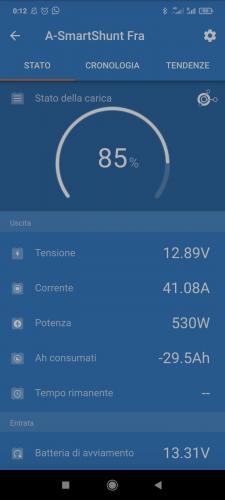

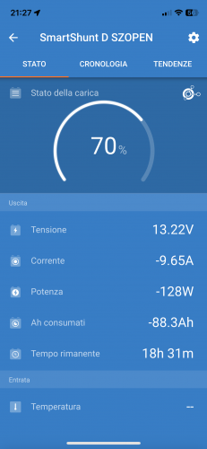

Inserito il 02/10/2023 alle: 22:31:15
Vi ho gia` detto dei cavi e delle connessioni, osservate queste 2 foto,
la prima e` stata postata da Hunter mostra cosa accadeva di notte mentre andava a cambiare la bombola,  (cosi si ricorda meglio anche lui)
questa sotto invece  mostra quando accadeva a me,
per entrambi era sera, piu` o meno con gli stessi carichi attivi, nient`altro poteva generare corrente, solo l`alternatore, eppure....

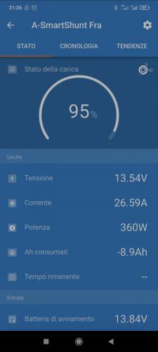

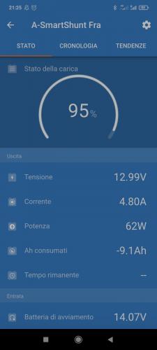

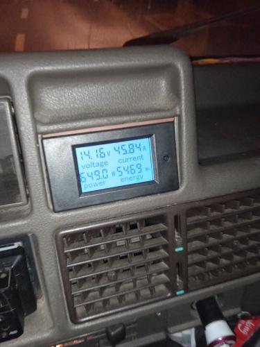

Inserito il 02/10/2023 alle: 22:43:25
Qui di notte l alternatore stava uscendo a 14.25 con 25A.
4.8 di carica BS e il resto utenze.
La bs prendeva 4.8A perché la tensione ai poli era 12.99. perché il cavo di fabbrica quello permetteva con i 4.8A e i 7A dell' inverter.
Passo al cavo maggiorato. Le utenze sono sempre le stesse.
L alternatore passa a produrre da 25 a 45.84A e addirittura la tensione su di lui si abbassa un po'!! 14.16 invece che 14.25.
Non ho acceso niente in più... perché tutta quella corrente in più?
Perché la chiede la bs..non perché è cambiata la sua resistenza.. è cambiata quella del cavo, che ora permette 13.54v con 26.59A di carica e 7 dell' inverter!!
Sui poli bs siamo passati da 12.99 a 13.54 e questo aumento ha fatto aumentare la corrente da 4.8 a 26.59. cioè del 550%.
ma la tensione non è aumentata del 550%. E allora?
La tensione reale di carica sulla resistenza interna si che  è aumentata del 550%!! Cioè la tensione= (V caricatore - V batteria).
Con 12.99 la tensione di carica era qualcosa come 0.1v..con 13.54 la tensione di carica è diventata qualcosa come 0.55v.
Per questo, Ciro, capire lo stato di salute dell' alternatore, basandoti sulla corrente di carica BS è impossibile.. è troppo sensibile alla tensione.
Devi spingere lmaltermatore a massima corrente e verificare la sua tensióne. Non lo puoi fare con la bs perché non sai se la tensione lo permette. Devi farlo con roba a 0v!
Lampadine, motori elettrici, inverter etc.
Perché li, le cadute di tensione o lmaltermatore con tensione troppo bassa, non hanno effetti rilevanti sulla Corrente. La variazione è poca rispetto alla tensione nominale.
Ma su una batteria nom puoi sapere l effetto di 0.2v in più o in meno.
Neo Mio esempio 0.5v in più o in meno,cambiano la corrente del 550%..con delle AGM!
Figurati con la tua lifepo4 che ha una resistenza interna 10 volte inferiore!!

Inserito il 02/10/2023 alle: 22:53:21
In risposta al messaggio di Szopen del 02/10/2023 alle 22:31:15
Vi ho gia` detto dei cavi e delle connessioni, osservate queste 2 foto, la prima e` stata postata da Hunter mostra cosa accadeva di notte mentre andava a cambiare la bombola,  (cosi si ricorda meglio anche lui) questa
sotto invece  mostra quando accadeva a me, per entrambi era sera, piu` o meno con gli stessi carichi attivi, nient`altro poteva generare corrente, solo l`alternatore, eppure.... Ciro.
Perfetto Ciro!
Nel mio caso 12.89v sui poli facevano passare nella batteria 41A.
Nel tuo caso 13.22 sui poli causano che la batteria ha una tensione più alta di come può arrivare lì l alternatore!
E cede corrente! È ovvio!
Hai una batteria litio. A 13.22 non si può caricare, anzi deve cedere 9A per avere 13.22.
Ok?
Le mie AGM hanno una tensione molto più bassa. Probabilmente erano a 12.4v e a 12.89 la tensione di carica sulla resistenza interna è 0.5v e fa passare 41A.
Ma per la tua litio 13.22 non generano alcuna tensione di carica sulla resistenza interna. Anzi sono di scarica!
Per l ennesima volta
La tensione che definisce la corrente di carica è
V caricatore - v batteria.
Tu v batteria non la puoi conoscere.
Nel tuo caso PER FORZA v caricatore è inferiore a v batteria. Ripeto..SUI POLI, IGNORA QUALSIASI ALTRO PUNTO.
Quindi la corrente va al contrario! La batteria deve cedere corrente per abbassare la sua tensióne..o viceversa fai come vuoi.
Leggi il mio intervento prima di questo con le foto.
È come dico io! Non mancava né Corrente ne niente ! Lnaternatore poteva fare anche un milione di Amper! Ma se arriva sulla bs a 13.22 la bs cede corrente insieme all alternatore ai carichi!. 9A in questo caso e il resto lo metteva lmaltermatore.
Se la batteria è a 13.3v la corrente dell' alternatore deve arrivare lì almeno a 13.3 + X!
Tanto più è x, e tanto più sarà la corrente immessa nella batteria.
Se arriva a 13.3-x , la batteria cederà corrente.
Se arriva a 13.3 + 0, vedresti 0A sullo smartshunt. Cioè batteria neutra che non si scarica ne si carica. E alternatore che alimenta solo i carichi.
Spero di essermi spiegato bene.
In un intervento precedente ho scritto
La soglia tra batteria che è utenza per l alternatore, o batteria che è generatore in parallelo all alternatore, sta in un niente di tensione!
 Specialmente con batterie litio capisci?
La colpa di quello che vedi è la tensione bassa.
E può essere bassa già sull alternatore oppure no. O perché addirittura non genera corrente.
Ma tutto questo te lo ho già scritto negli interventi precedenti. E anche il sistema per capire quale sia la causa tra le 3.
Immagina se 13.22 sulle batterie li avessi avuto io quella sera invece che 12.89. la corrente sarebbe stata sugli 80A. Ma era  impossibile avere quella tensione perché il mio alternatore ne fa 65 e 20 erano usati dalle utenze.
Ma il tuo alternatore non arrivava sulle bs a 13.22. quella era la tensione della BS in cessione di 9A.
Non puoi pretendere di avere una corrente di carica, su una lifepo4 a 70% con 13.22v..con 13.22v avrai 9A di Scarica evidentemente.
Vedrai corrente di carica solo con la batteria a terra perché allora riuscirai a creare una piccola tensione positiva sulla resistenza interna. Ma una lifepo4 deve essere proprio giù per andare sotto 13v.
Diversamente se non arrivi con la corrente, almeno a 13.8v sui poli, non carucherai mai nulla nemmeno con un generatore da un milione di Amper.

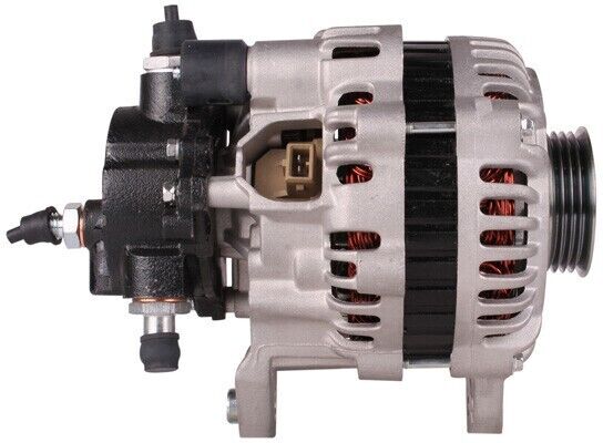

E` quello che intendo fare, sostituire l`alternatore, il problema e` trovarne uno, sul mio e` presente la pompa del vuoto ed alternatori di oltre 95A non ne ho trovati, non so se e` possibile adattarne uno. Dici di provarlo
al banco, ma se ben 2 elettrauti non hanno avuto voglia neanche di guardarlo un po` piu` attentamente figurati a doverlo smontare e/o provarlo al banco. Ci vorrebbe un amicooooo.... Ciro.
Il fatto e che pochi elettrauto si mettono a smontare un alternatore e revisionarlo, oramai sono tutti cambiatori di pezzi, poi molti alternatori neanche si revisionano, quello del Daily 5  che ho io serie non si revisiona ( o almeno così dicono)
Il mezzo parte bene, cioè la batteria motore lo fa avviare al primo colpo?
un buon test dello stato di salute della batteria motore è lo start, quando la batteria è a posto si sente da come gira il motorino e il breve tempo che impiega
un'altra soluzione potrebbe essere comprarne uno aftermarket che paghi poco, probabilmente meno di quanto  ti costa l'elettrauto
non risolvi il problema della potenza ma almeno capisci se il problema viene da la
Io ho montato un alternatore Denso comprato sul web e pagato un terzo di quello Toyota che è Denso ma se lo prendi in Toyota ti uccidono

Ti sei spiegato perfettamente, mi chiedo pero` cosa causa una caduta di tensione di 1 volt su una distanza di 4 metri con cavo da 35mmq.
Mi sorge un dubbio, domattina collego l`alternatore alla BS bypassando il rele`, che sia lui l`artefice?
Ciro.
Modificato da Szopen il 02/10/2023 alle 23:08:17
15/06/2018 11024
Inserito il 02/10/2023 alle: 23:16:40
In risposta al messaggio di Szopen del 02/10/2023 alle 23:05:49
Ti sei spiegato perfettamente, mi chiedo pero` cosa causa una caduta di tensione di 1 volt su una distanza di 4 metri con cavo da 35mmq. Mi sorge un dubbio, domattina collego l`alternatore alla BS bypassando il rele`, che sia lui l`artefice? Ciro.
Il cyrix?
ha una caduta di tensione lo ho verificato anche io ma non esagerata.
Una cosa che ti può aiutare è usare lnuscita aux smartshunt per la tensione bm..
Poi dici caduta di 1v.
Sei sicuro che sull alternatore ci fossero 14.22?
Il relè se non avevi carichi sulla bs non c'entra poiché la corrente sul relè era 0 visto che 9A stavano uscendo dalla bs.
Stavi accelerando?
Cosa c'era di acceso tra bs e Motore?
Dimmi queste cose così ci capiamo di più sulla questione.
Ripeto
1)eri certo che sull alternatore fossero 14.22
2)cosa c'era acceso?
3) stavi accelerando?
Guarda che se non accelero e la bs è oltre 85% e ho grossi carichi pure io vedo segno negativo. Perché l alternatore non produce abbastanza corrente e la tensione cade per quello. Non per la caduta.
Proprio nell' esempio del cambio bombola vedi 41A ma se mollavo l acceleratore avresti visto 0.x A ...o addirittura -0.x. dalla bs.
Perché il mio alternatore al minimo non produce più di 25A. Se i caruchi superano questo, cede la bs, perché la tensione dell' alternatore crolla per forza.
Se la corrente alternatore non basta alle utenze, la tensione bassa in bs non è per caduta ma perché cade la tensione direttamente sull alternatore perché il regolatore di tensione non può regolare se manca la corrente.
Modificato da Hunter85 il 02/10/2023 alle 23:25:12
( o almeno così dicono) Il mezzo parte bene, cioè la batteria motore lo fa avviare al primo colpo? un buon test dello stato di salute della batteria motore è lo start, quando la batteria è a posto si sente da come gira il motorino e il breve tempo che impiega un'altra soluzione potrebbe essere comprarne uno aftermarket che paghi poco, probabilmente meno di quanto  ti costa l'elettrauto non risolvi il problema della potenza ma almeno capisci se il problema viene da la Io ho montato un alternatore Denso comprato sul web e pagato un terzo di quello Toyota che è Denso ma se lo prendi in Toyota ti uccidono

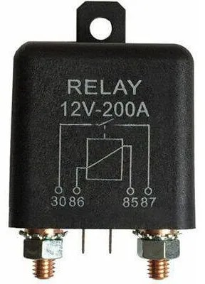

Vero, comunque il mezzo parte bene, la BM e` a posto, mezzo giro di chiave e via.
Sto per rifare la distribuzione, gia` che devo smontare tutto, mettero` quello da 95A, se ne trovano intorno ai 100 euro revisionati o intorno ai 150 nuovi.
QUESTO
ad esempio.
Ciro.
09/06/2015 5843
Inserito il 02/10/2023 alle: 23:24:33
Potrebbe, azz.. come ho fatto a non pensarci prima, è una prova da fare! il relè è spesso l'anello debole di questi impianti perchè si tratta sempre di un dispositivo elettromeccanico e si usura, i contatti si anneriscono o non aderiscono più bene e aumenta la resistenza, e a temperatura , hai provato a toccarlo se scotta?
di  solito queste cose avvengono dopo che si è scaldato, che differenza di tensione avevi visto tra entrata e uscita?
non fai prima a staccare i capocorda e unirli con una vite /dado
06/09/2019 6893
Inserito il 02/10/2023 alle: 23:25:46
In risposta al messaggio di Hunter85 del 02/10/2023 alle 23:16:40
Il cyrix?  ha una caduta di tensione lo ho verificato anche io ma non esagerata.  Una cosa che ti può aiutare è usare lnuscita aux smartshunt per la tensione bm.. Poi dici caduta di 1v. Sei sicuro che sull alternatore
ci fossero 14.22? Il relè se non avevi carichi sulla bs non c'entra poiché la corrente sul relè era 0 visto che 9A stavano uscendo dalla bs. Stavi accelerando? Cosa c'era di acceso tra bs e Motore? Dimmi queste cose così ci capiamo di più sulla questione. Ripeto 1)eri certo che sull alternatore fossero 14.22 2)cosa c'era acceso? 3) stavi accelerando? Guarda che se non accelero e la bs è oltre 85% e ho grossi carichi pure io vedo segno negativo. Perché l alternatore non produce abbastanza corrente e la tensione cade per quello. Non per la caduta. Proprio nell' esempio del cambio bombola vedi 41A ma se mollavo l acceleratore avresti visto 0.x A ...o addirittura -0.x. dalla bs. Perché il mio alternatore al minimo non produce più di 25A. Se i caruchi superano questo, cede la bs, perché la tensione dell' alternatore crolla per forza. Se la corrente alternatore non basta alle utenze, la tensione bassa in bs non è per caduta ma perché cade la tensione direttamente sull alternatore perché il regolatore di tensione non può regolare se manca la corrente.
NO, questo.
Ciro.

In risposta al messaggio di Szopen del 02/10/2023 alle 23:22:09
Vero, comunque il mezzo parte bene, la BM e` a posto, mezzo giro di chiave e via. Sto per rifare la distribuzione, gia` che devo smontare tutto, mettero` quello da 95A, se ne trovano intorno ai 100 euro revisionati o intorno ai 150 nuovi. QUESTO ad esempio.  Ciro.
ha la pompa de vuoto montata in groppa? non recuperi la tua?
09/06/2015 5843
Inserito il 02/10/2023 alle: 23:27:43
In risposta al messaggio di Szopen del 02/10/2023 alle 23:25:46
NO, questo. Ciro.
Ahahahahhhhhhhhhhhhhhhhhhhhh, prima di smontare l'alternatore cortocircuita quei due capicorda e prova
ne ho uno anche io per l'inverter ma io non lo uso quasi mai, invece nel tuo caso lavora molto, prova a escluderlo, è roba cinese e potrebbe anche essere lui

06/09/2019 6893
Inserito il 02/10/2023 alle: 23:30:05
In risposta al messaggio di rubylove del 02/10/2023 alle 23:24:33
o non aderiscono più bene e aumenta la resistenza, e a temperatura , hai provato a toccarlo se scotta?  di  solito queste cose avvengono dopo che si è scaldato, che differenza di tensione avevi visto tra entrata e uscita? non fai prima a staccare i capocorda e unirli con una vite /dado
La differenza di tensione non la ricordo ma, domattina faro` la prova proprio come hai scritto.
Ciro.
