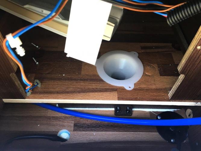

Sto installando il kit Thetford per aspirare gli "effluvi" della cassetta WC.
Il kit ha un ventilatorino che fa da estrattore ed un kit a carboni attivi contro gli odori (che più che odorare puzzano).
La casa madre (Laika, Ecovip 709), pur non montando di serie il kit, ha tuttavia già previsto un foro nel pavimento adatto ad ospitare l'imbutino bianco che si vede nella foto.
La mia DOMANDA è:
1) lo monto così come sta, quindi i "vapori" deodorizzati dai carboni attivi si diffondono nell'intercapedine del doppio pavimento.
2) faccio un ulteriore foro nel "piano terra" in modo che vengano veicolati direttamente sotto il camper, cioè all'esterno.
Io penso che possa funzionare anche la soluzione nr 1, ma funziona finché il filtro è efficiente. Una volta che i carboni non siano più attivi credo che la situazione possa anche peggiorare rispetto ad adesso.
Cosa mi suggerite ragazzi?

La migliore soluzione quella di Carthago, scarico al tetto. Potevi anche risparmiarti il kit, se usavi il tappo di scarico come sfiato, personalmente l'ho realizzato in questo modo, utilizzando un attacco rapido da giardinaggio per la prolunga del tubo di sfiato, Per i carboni attivi (solo 4 euro e abbondante per più filtri) ne ho utilizzato un pezzo e ne ho fatto un grosso sigaro, per ora lo tengo all' interno del camper, ho spazio lateralmente al vano e per sicurezza l' ho messo in una bottiglia di plastica, Però la testa mi dice che è meglio farlo uscire fuori, Per ora pare funzioni ,

quindi, se ho ben capito, dici che non foreresti ulteriormente il pavimento per fare uscire fuori l'aria filtrata?

Ecco la foto del tutto:

Scusa l'ironia ma forse lo sfiato potresti metterlo sotto il camper del vicinolaughDico questo perchè mi è capitato di sostare vicino ad un " puzzone " dotato di sistema di estrazione forse però poco incline a cambiare i carboni attivi, quindi se lo installi cerca di non imitare quello che alcuni fanno cioè il trasferimento delle puzze dal tuo camper al vicino, ciaoo.
