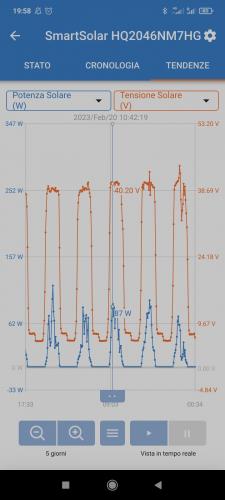

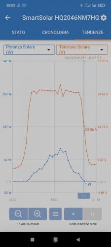

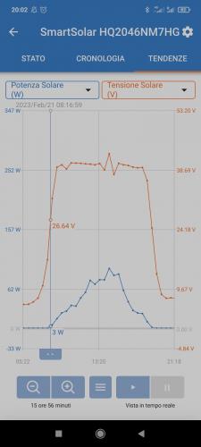

Qui vedi una serie di giorni che siamo stati all ombra di un edificio H24 senza manco un raggio di sole..e ha pure piovigginato a volte.
Come vedi nessun problema a raggiungere la tensione di MPP dal mattino fino a che il sole va giù (ma il sole non c era mai sul pannello per niente).
Come vedi, a 25v la mattina e il pomeriggio, cioè a poco più della metà della tensione MPP produce 1/4 watt. Significa che i tuoi pannelli se sono a 13v e il victron non parte, comunque farebbero quasi niente secondo me.
Ma appunto in piena ombra il mio raggiunge la tensione di MPP quasi alla stessa ora che al sole. La sola luce diffusa basta a fare la tensione secondo me anche nel tuo caso.
Però vedi...
Screenshot_2023-02-26-20-02-40-338_com_victronenergy_victronconnect.jpgScreenshot_2023-02-26-20-02-33-105_com_victronenergy_victronconnect.jpg
Solo in caso di sole e particolari ombre parziali ho visto che, nonostante il pannello sia abbondantemente in tensione, si creano 2 MPP. Uno apparente alla tensione massima e uno reale a una tensione molto più bassa (come 25v su 40). Cioè alla tensione più bassa produce più che alla tensione più alta del mpp apparente.
Manon ha comunque a che fare con la partenza.

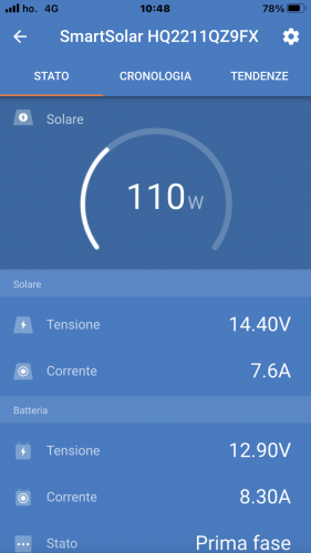

Ciao ragazzi. Oggi ho avuto modo di fare il test con ricaricatore solare victron 100/20. Ricapitolo la mia configurazione: due pannelli da 12V in parallelo uno da 120w e l altro da 160w e victron 100/20. La mia paura era la difficoltà a raggiungere la soglia di attivazione del victron (+5Volt) rispetto alla tensione batteria. Nessun problema. Era proprio come diceva Hunter. Basta poca luce per arrivare a tensione di soglia. Una volta raggiunta non si stacca fino a quando la tensione dei pannelli non arriva a +1V rispetto alla tensione batteria e quindi a circa 13V. In pieno sole ho provato a mettere i due pannelli in serie. Cambia molto poco rispetto al parallelo. Qualche watt in più. Di contro basta l’ ombra di una mano su uno dei due pannelli per far precipitare la ricarica. Quindi confermo che la miglior configurazione nei nostri camper è il parallelo. Da tutta questa prova comunque sono rimasto profondamente deluso dalla potenza massima raggiunta dai pannelli che per valore di targa si doveva attestate intorno ai 280W. È chiaro che quel valore si raggiunge solo in particolari condizioni ma il mio ago si è fermato a 110w alle 12.30 con cielo sereno e un bel sole. Ho testato anche singolarmente i pannelli e stranamente quello da 120w ha fatto registrare una potenza massima di 60w, mentre quello da 160w non è andato oltre i 55w. Vi chiedo sono valori normali o i miei pannelli sono scadenti/fine vita?
La potenza massima dei pannelli fv è effimera, forse al solstizio d'estate con una leggera velatura e una temperatura bassa in relazione al periodo..
Io ne ho uno da 300W anche di marca, al massimo fino ad ora ne ho visti 230
I pannelli solari da camper, installati ovviamente piatti sul tetto non vedono mai nemmeno il 70% del nominale, a maggior ragione nei periodi in cui il sole non è mai verticale.
I pannelli civili hanno una efficienza migliore, ECO-WORTHY (che avevo sconsigliato ad altro utente qualche mese fa) non è certo paragonabile come efficienza, l'altro che hai, che rende ora il 50% non è malaccio, dovrai al limite pensare di sostituire quello che non arriva al 34%, come ho fatto io che ne ho sostituiti ben 10 (altra marca).
Per lo meno dopo anni che Armando ed io consigliamo di metterli in parallelo, hai riportato la conferma.
