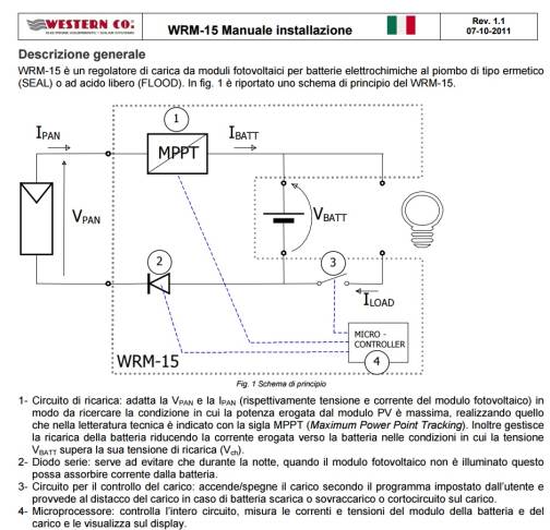

Al giorno d'oggi i regolatori MPPT (es. WRM 15) grazie al loro microprocessore leggono la tensione della batteria, tensione e corrente generata dai pannelli.

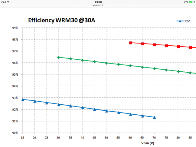

Inserito il 04/08/2016 alle: 01:07:12
Quel regolatore non e' un mostro di efficienza con batterie a 12V:
http://www.western.it/wp-conten...
per me quello e' un buon regolatore per batterie a 48V (grafico rosso) ma poco efficiente con batterie a 12V (grafico blu).

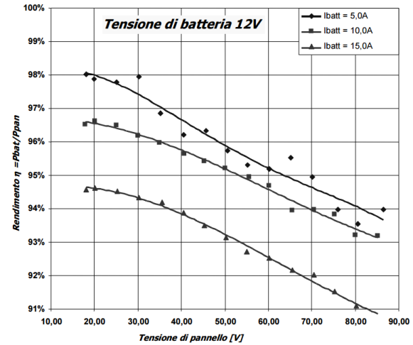

Vorrei precisare una cosa: quel grafico riporta l'efficienza del regolatore al massimo dello stress, cioè a 30A di carica (450W); si sa che, maggiore è l'intensità di corrente in gioco maggiore sarà la dispersione di energia in calore. Ovvio che se la tensione del pannello è 70V e le batterie sono a 48V si avrà un'efficienza maggiore perchè la differenza di potenziale è piccola (22V), ma se le batterie sono a 12V la differenza di potenziale è circa il triplo (58V).
Gli altri MPPT dichiarano che l'efficienza massima arriva " fino al 98%"... ma a che tensione del pannello? a che corrente?
Facciamo un esempio pratico sul WRM30 nel caso estremo: pannelli a 70V capaci di erogare 450W ---> sulla 12V, in fase di ricarica (14.5-15V), si avranno 30A questo con un'efficienza del sistema (escludendo cavi) pari al 91%, quindi al posto di 450W ne avremo 410W. Non penso che per quei 40W persi uno vada in deficit energetico. Ovviamente a 24V si ha una perdita pari alla metà circa, e a 48V una perdita pari a un quarto circa (11W).
Poi non sempre si avranno 30A, e altra variabile, è la tensione del pannello che varia da costruttore a costruttore.
La foto seguente indica l'efficienza del WRM15 (max 15A di carica) anche con diverse intensità di corrente.
Un pannello da 245W e 330W sviluppano la massima potenza a circa 55-56V e non a 70V, quindi si guadagna qualcosa in efficienza.
Come da specifiche Panasonic un pannello da 330W con irraggiamento pari a 200W/mq sviluppa poco più di 60W a 56-57V, quindi sulla 12V sono circa 5A (a 14.5V sono circa 4A) con efficienza del sistema superiore al 95%.
Alla fine l'efficienza del sistema, compresi i cavi (opportunamente dimensionati), è pari all'85-88% e nel migliore dei casi 89%; non per niente negli impianti fotovoltaici di casa il progettista tiene conto di un'efficienza dell'85% del sistema a causa delle perdite.

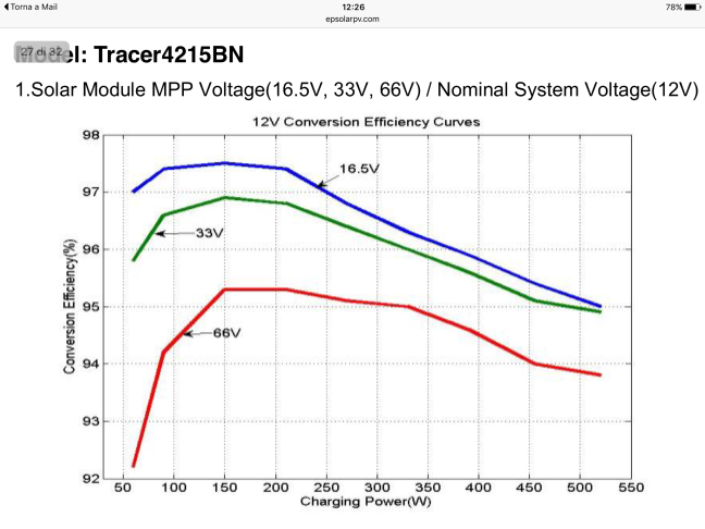

Inserito il 04/08/2016 alle: 12:17:27
Sarebbe interessante in effettimavere grafici simili di altri produttori e misurare l'efficienza del proprio apparecchio in funzione della corrente che entra.
sergiozh
sergiozh
Inserito il 04/08/2016 alle: 12:21:01
Sarebbe interessante paragonare grafici simili di altri produttori e misurare l'efficienza del proprio apparecchio in funzione della corrente che entra.
qui un altro prodotto
http://www.epsolarpv.com/en/upl...
