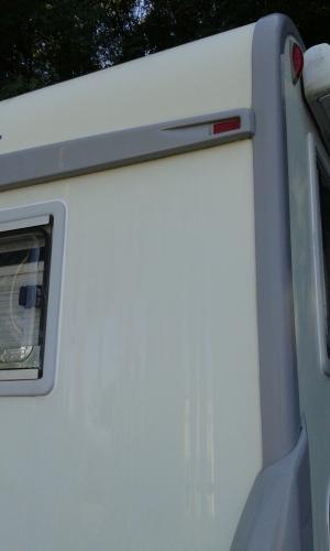

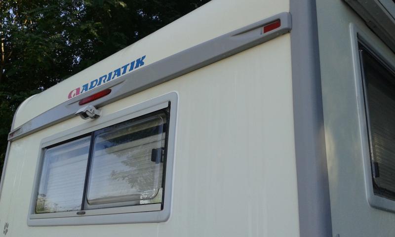

da non crederci!   oggi ho strofinato per bene con un panno in microfibra imbevuto nella candeggina  e la parere posteriore è tornata bianchissima  ...   poi risciacquato  per bene con acqua e  sapone per togliere la patina rimasta di candeggina e ho tolto tutto quel grigio senza carta brasiva o altro che mangia pure  il gel coat . ovviamente  non riflette e luccica di profilo ma rimane un bianco opaco che credo di poter farlo tornare lucido con un semplice polish antialone senza dover  raschiare tanto in profondità... molto probabile era muffa aggrappata molto bene in profondità ... grazie di nuovo a tutti per i preziosi consigli yes20190803_165027.jpg  nell'immgine essendo la parete ancora bagnata da quell'effetto di striato ma vi assicuro che è venuto perfettamente bianco puliti come nuovo , mai stato il posteriore così bello bianco ...ed io che ero convinto di doverlo  riverniciare  laugh
la patina rimasta di candeggina e ho tolto tutto quel grigio senza carta brasiva o altro che mangia pure  il gel coat . ovviamente  non riflette e luccica di profilo ma rimane un bianco opaco che credo di poter farlo tornare lucido con un semplice polish antialone senza dover  raschiare tanto in profondità... molto probabile era muffa aggrappata molto bene in profondità ... grazie di nuovo a tutti per i preziosi consigli   nell'immgine essendo la parete ancora bagnata da quell'effetto di striato ma vi assicuro che è venuto perfettamente bianco puliti come nuovo , mai stato il posteriore così bello bianco ...ed io che ero convinto di doverlo  riverniciare
Bene, hai seguito il mio consiglio ora una bella lucidata yes

Il grigio é una cappa che si forma per agenti esterni, trattandola con candeggina è la soluzione meno invasiva per non aggredire il gel coat che sui camper è sottilissimo
