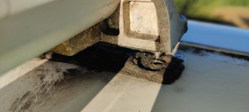

l'altro giorno mentre stava pulendo un po' il tetto del camper ho notato che due viti di una delle barre trasversali, sono uscite dalla loro sede e non fanno più presa.
Per rimettere le viti mi hanno detto di utilizzare un sigillante polimerico e magari sostituire le viti mettendone altre leggermente più larghe. Non mi è però chiaro se il sikaflex 521 UV vada bene per fissare le viti... non ho capito se è polimerico.
Qui la foto di come si presenta ora.
Pensavo di rimuovere anche la parte nera per rimetterla, ma non ho capito se anche lì va bene lo stesso sigillante polimerico o se ci va messo altro.
Quindi ricapitolando le domande sono due:
- Il sikaflex 521 UV va bene per fissare le viti o serve un sigillante diverso?
- Se rimuovo la parte nera poi li posso mettere il sikaflex?
speedy13
speedy13
28/10/2019 803
Inserito il 19/07/2022 alle: 14:23:13
Se la parte nera in foto risulta morbida e ancora un po' appiccicosa, è una striscia di Terostat, altrimenti è sigillante.
IL sika 521uv è un ms a polimero modificato, da inserire sulla sede viti può andare bene, se invece lo devi mettere come tenuta sulla parte metallica (quella nera in foto) secondo me, da come ricordo, dovrebbe andare un altro tipo di sigillante, polimerico. Ma attendi consigli migliori per questa ultima parte.
